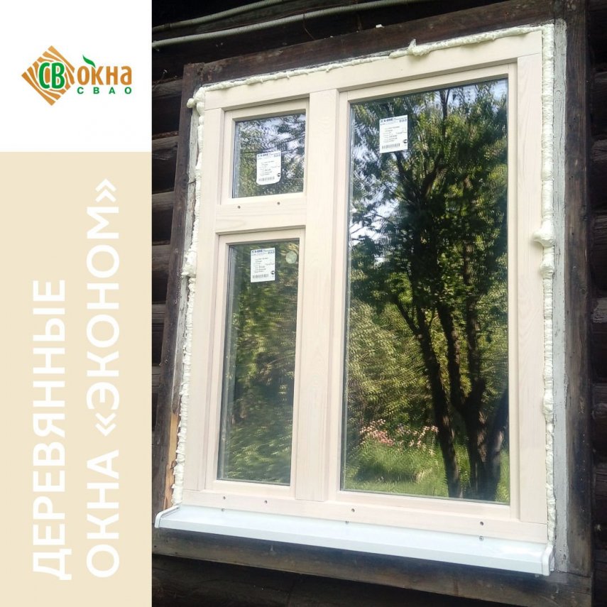

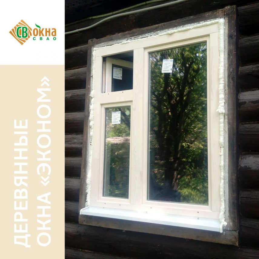

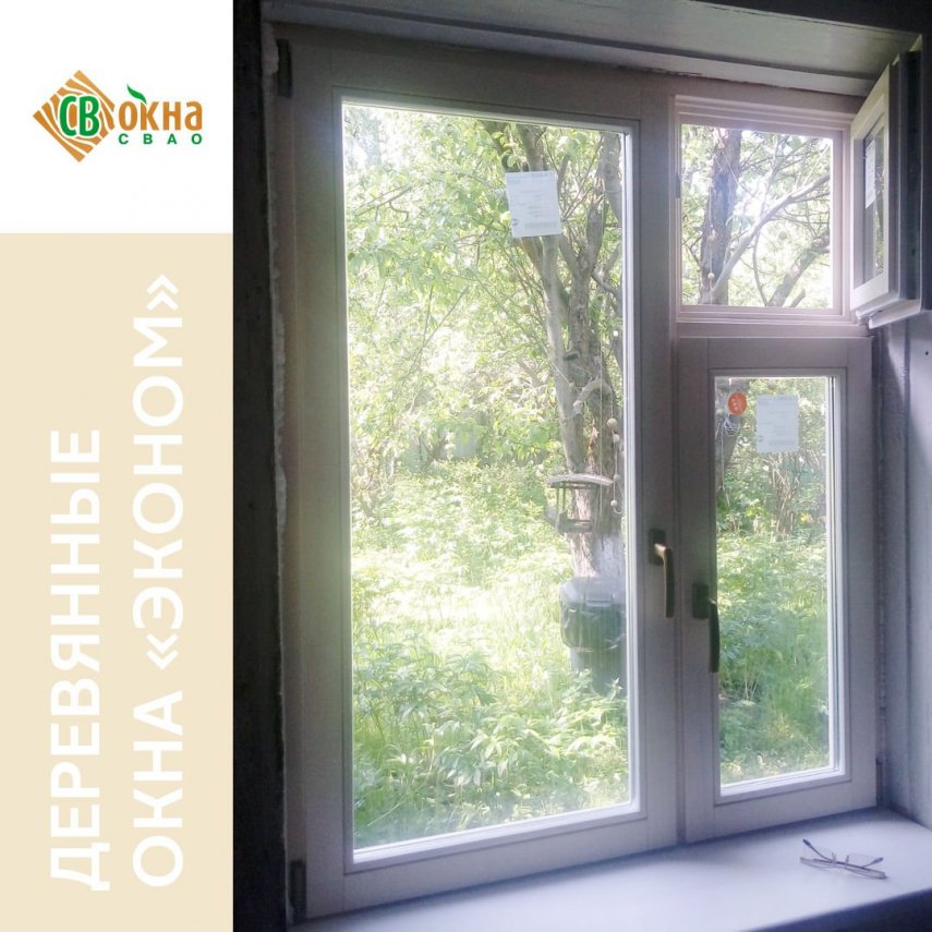

Фото с очередного монтажа. На сей раз изготавливали и монтировали деревянные окна ОСВ «Эконом» в доме из бревен 1924 года постройки.

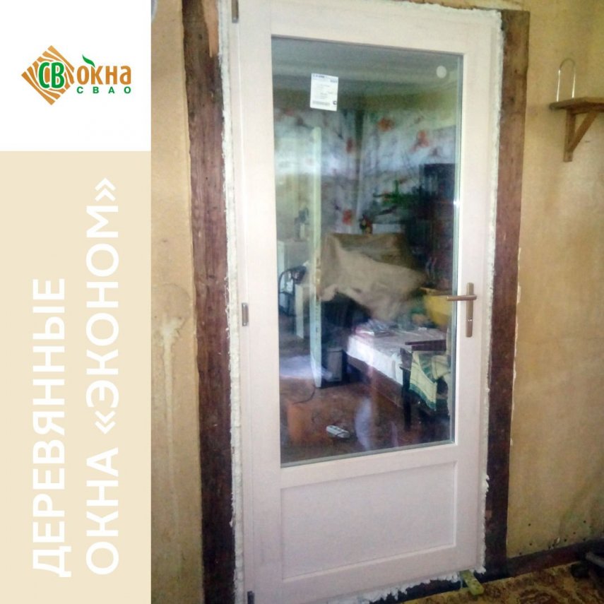

Два окна совершенно одинаковые, с форточками, и входная дверь с замком и нажимным гарнитуром - выход из дома на веранду.
Окна и дверь изготовлены из клееного бруса сечением 60х70 мм, стеклопакеты двухкамерные энергосберегающие 28 мм (4-8-4-8-4И), отделка RENNER Aquaris, цвет Ясень, фурнитура MACO, ручки цвет Бронза.
На этом монтаже пришлось углублять четверти в обсадах с 50 мм до толщины окон в 60 мм, чтобы поставить окна вровень с внешней границей обсады, ну и тщательно выставлять окна по уровню, поскольку за почти 100 лет существования дома стены и обсады несколько покосились.

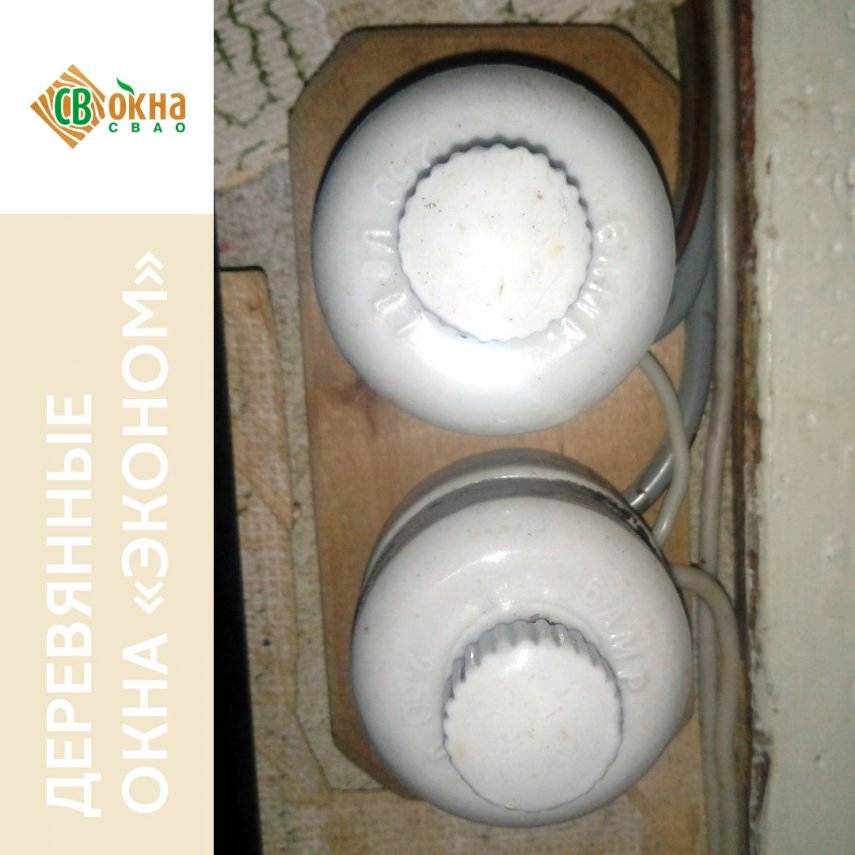

В доме обнаружились антикварные фарфоровые электрические выключатели с надписями 250 VOLT и 6 AMP, исправно работающие и по сей день.

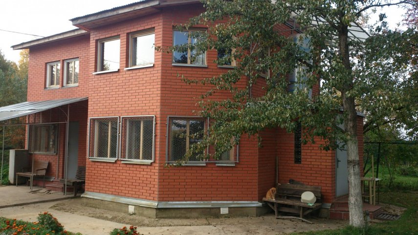

Окна мы делаем с 1995 года. Проблемы в эксплуатации - такие же как и у пластика - периодически требуется регулировка и смазка фурнитуры, обработка силиконом уплотнителей. Для дерева специфична необходимость обработки деревянных частей полиролью после мытья и покраска при необходимости - обычно лет через 10. Случаи коробления, расслоения, растрескивания бруса очень редки и обычно связаны с очень высокой влажностью. Последний случай - деревянная входная дверь всю весну стояла нижней частью в луже. На фото наши окошки, простоявшие 7 лет - заказчица прислала с благодарностью. Нигде ничего не облезло, очень довольны.
