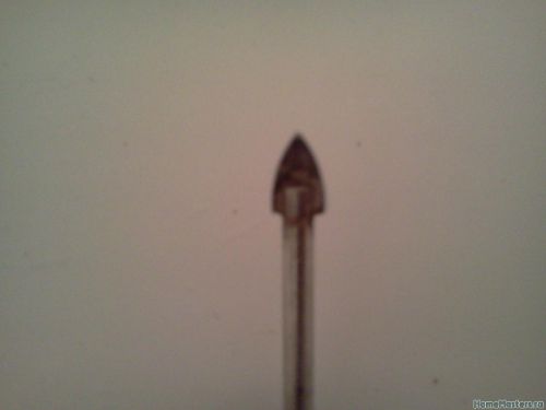

Вам понадобится дрель, вот такое сверло по кафелю

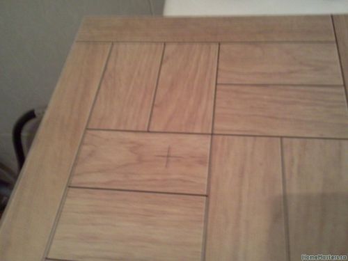

1 Отмечаем отверстие

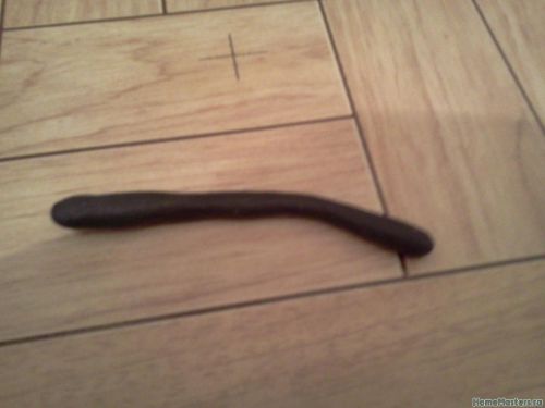

2 берём пластилин и лепим такую вот "колбаску"
blogentry-84003-0-76192700-1393564205_thumb.jpg,

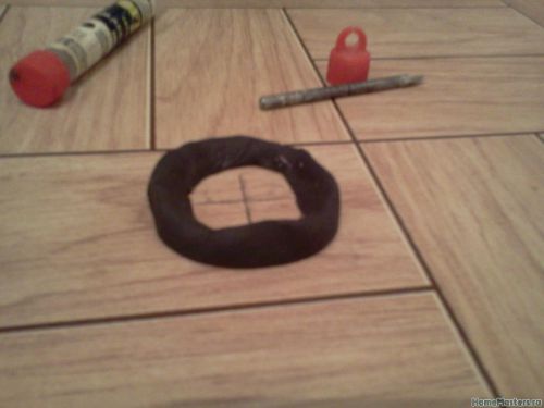

скручиваем в кольцо и прилепляем к плитке вокруг будущего отверстия.
blogentry-84003-0-55308900-1393564340_thumb.jpg;

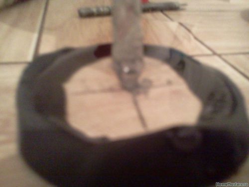

3 Наливаем в наш маленький "бассейн" холодной воды или масла
и сверлим. Сверлить следует без удара и на небольшой скорости - около 1000 об/мин. :builder:
