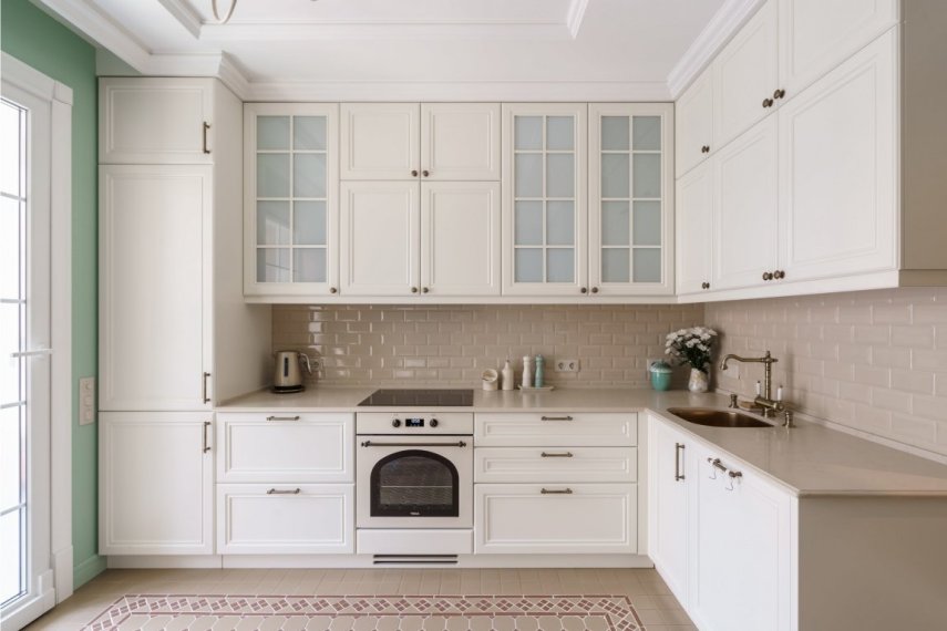

Узкий бортик, выполненный из того же материала, что и столешница, не будет смотреться инородно, как металлический или пластиковый плинтус. Да, пластиковые планки иногда тоже пытаются маскироваться под фактуру столешницы, но получается у них не слишком удачно, обычно подводят окантовка и уголки. Впрочем, для эконом-сегмента вариант рабочий.
Плинтус из материала столешницы станет её визуальным продолжением.
Обычно такие плинтусы можно заказать вместе со столешницами из массива дерева, натурального или искусственного камня. Если производитель такую комплектацию не предлагает, можно постараться подобрать плинтус тон в тон, но это будет не так просто, учитывая разнообразие оттенков древесины и природного камня. Готовый комплект здорово упростит задачу.

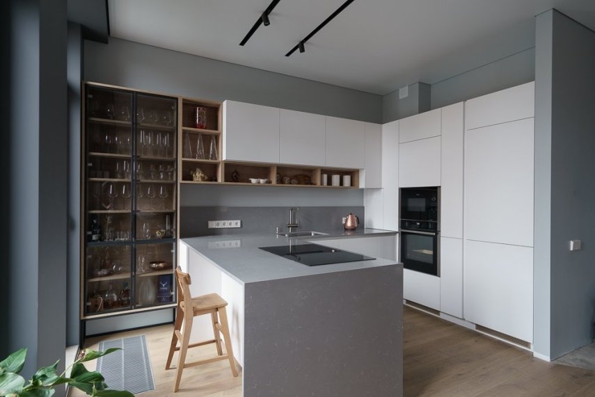

Плинтус-фартук
Пару лет назад самым актуальным кухонным трендом считалось полное отсутствие фартука, во всяком случае в традиционном понимании: в виде полосы керамической плитки, зажатой между двумя рядами шкафов, или стекла с фотопечатью, которое объявили главным антитрендом. В то же время в моду стали входить высокие плинтусы, которые больше похожи на фартуки. Тенденция всё ещё актуальна.
Высота плинтуса-фартука обычно составляет около 20 сантиметров, что позволяет спасти от влаги и жира самую уязвимую часть стены над столешницей. На оставшуюся часть стены наносят однотонное водоотталкивающее покрытие, которое готово ко встрече с губкой и моющими средствами, как правило, эту роль берёт на себя водоотталкивающая краска или штукатурка.
Высокий плинтус можно подобрать в тон столешнице, но в идеале, как и в первом случае, стоит попробовать заказать его в комплекте со столешницей из того же материала.

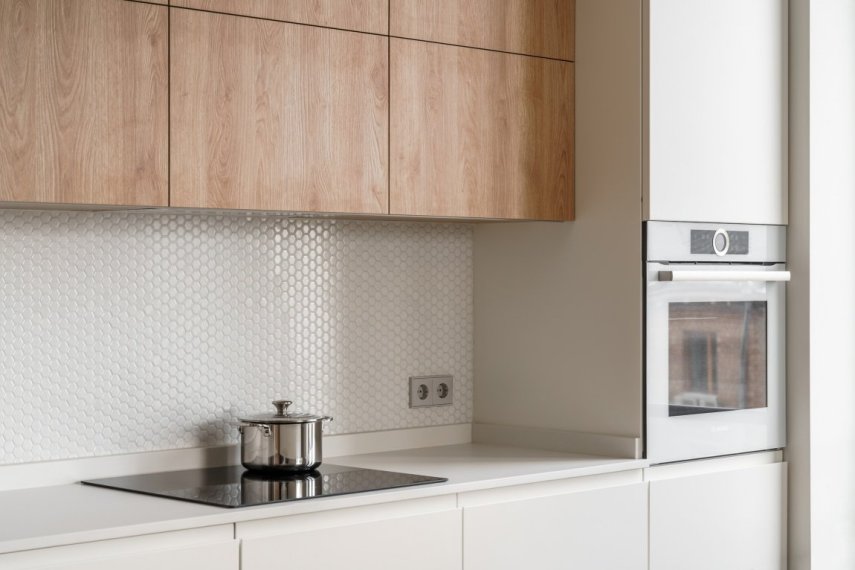

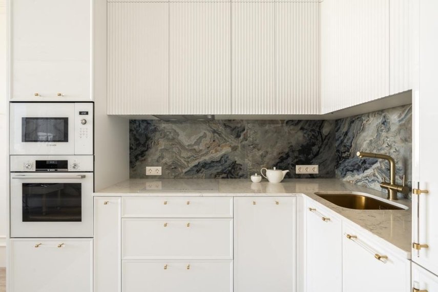

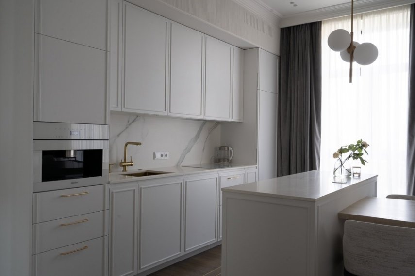

Можно пойти другим путём и сделать наоборот: сначала устанавливается кухня со столешницей, затем на неё ставится фартук.
Это самый актуальный способ стыковки, позволяющий добиться бесшовного эстетичного соединения фартука и столешницы. Решение подходит для всех типов материалов, а модную рельефную плитку в качестве фартука и вовсе можно укладывать только таким способом.
Керамическая плитка, скинали, камень — не важно, из чего будет сделан фартук, при таком способе монтажа зазора между ним и стеной не останется, а значит плинтус не потребуется.

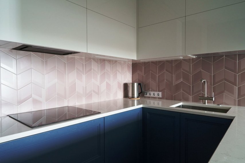

Если фартук и столешница выполнены из разных материалов, швы стыковки аккуратно промазывают прозрачным герметиком или эпоксидной затиркой, которая в отличие от цементной не боится влаги. Получается практически незаметно.
