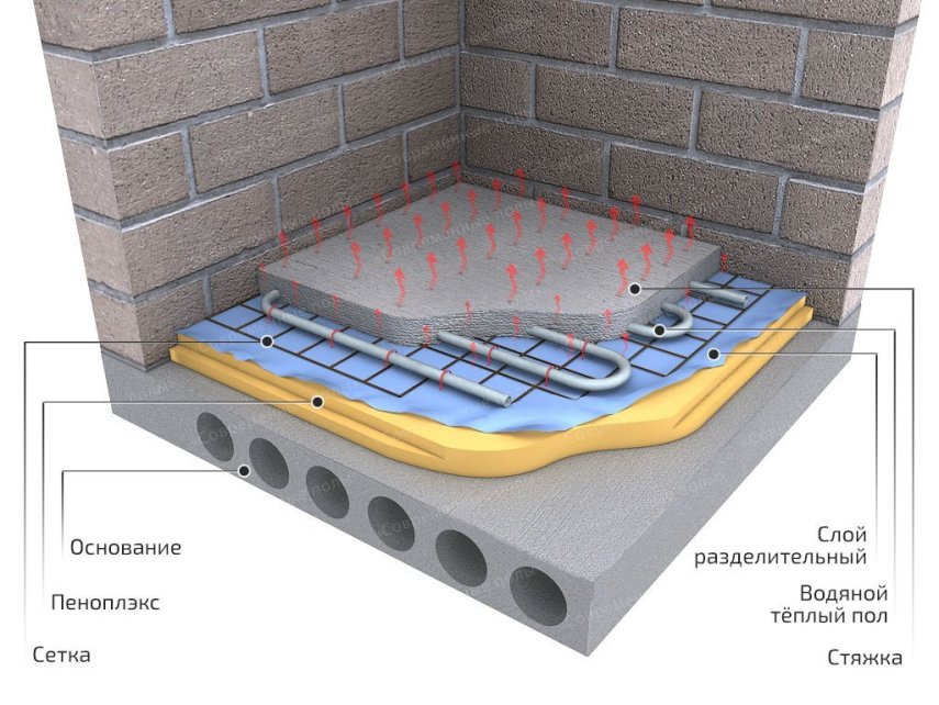

Хочу поделиться проверенными нормами и технологической практикой по полусухой стяжке пола, чтобы избежать типичных ошибок. В основе — СНиП 2.03.13-88 «Полы», СНиП 3.04.01-87 «Изоляционные и отделочные покрытия» и технологические карты, составленные на их базе.
Нормативная база
  • Толщина и прочность: Согласно СНиП 2.03.13-88 / СП 29.13330.2011, минимальная толщина цементной стяжки — не менее 1,5 диаметра максимального наполнителя, сцепление с основанием ≥ 0.6 МПа (через 28 дней).
  • Точность поверхности: СНиП 3.04.01-87 требует отклонение по уровню — не более 2 мм на 2-метровой рейке для стяжки под ламинат/линолеум.
Уход за стяжкой (созревание)
Укрытие плёнкой: После укладки укрыть поверхность полиэтиленом — это не сухка, а держание необходимой влаги. Без неё цемент не «созреет» нормально. Такова практика в технологических картах и гайдлайнах.
Дополнительное увлажнение: Через 3–4 дня нежно увлажнить верх (не заливать!) и снова накрыть — помогает равномерному набору прочности.
Температурный режим: Воздух в помещении должен быть не ниже +5 °C, иначе процесс замедлится, и стяжка может стать рыхлой.
Ограничение нагрузок и отопления: Первые 10 дней — нагрузка не более 100 кг/м², отопление (особенно тёплый пол) — после 28 дней.
Примерный краткий алгоритм ухода:
  • Уложили стяжку — сразу накрыть плёнкой.
  • Через 3–4 дня слегка увлажнить верх и снова накрыть.
  • Обеспечить температуру ≥ +5 °C, не допускать сквозняков.
  • Первые 10 дней без нагрузок и отопления; затем полный контроль и сушку.
  • Только после — проверка ровности, прочности и переход к финишной отделке.
