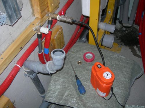

Гидравлического пресса само-разумеется в наличии нет. Будем использовать автомобильный компрессор.

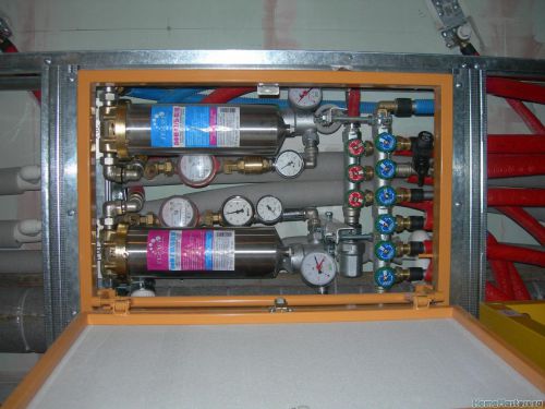

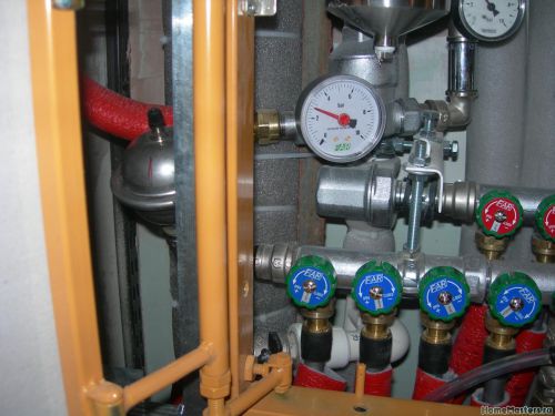

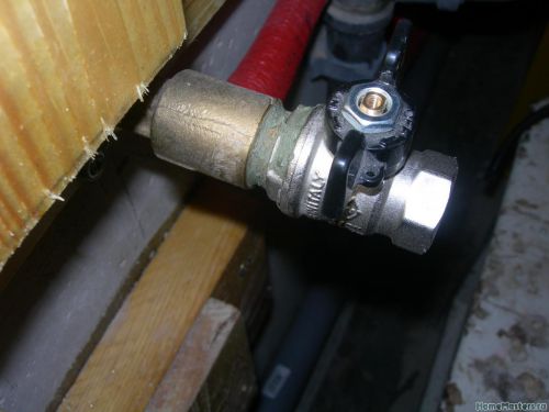

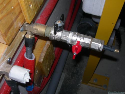

Перекрываем стояк, во все водорозетки (кроме одной) с коллектора вкручиваем заглушки. Потихоньку открываем стояк, чтобы из единственной открытой розетки потекла вода (наполняем систему водой). Закрываем стояк. Вкручиваем в эту водорозетку небольшой "колхоз" из фитингов:
Подключаем к нему компрессор, открываем шаровый кран "колхоза" и включаем компрессор. Поглядываем на приборы.
Если по СНиПу то, опрессовка производится давлением в 1,5 раза превышающим расчетное. В нашем случае в стояке 4-5атм. Значит опрессовочное давление достаточно 6-7,5атм.
Нам закон не писан, догнали до 10-ти атм :)
Некоторые временные заглушки сказали, что они не плотно "заткнули" водорозетки и дали течь. Пришлось уплотнять и снова включать компрессор. В конечном счете, маломощный компрессор решил спалить предохранитель и уйти на покой (запасного у меня в наличии не оказалось). А водорозетки по-прежнему сопливили через затычки.
Завтра куплю предохранители и посажу затычки на лен с пастой. Заодно опрессую и ГВС.

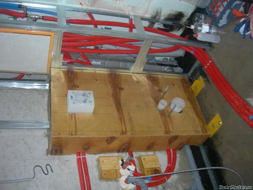

С льном и пастой дело пошло веселее :) Осечек, то есть соплей не было :)
blogentry-19386-0-13688200-1404322396_thumb.jpgblogentry-19386-0-35562800-1404322393_thumb.jpgblogentry-19386-0-84979300-1404322389_thumb.jpg
10 атм накачал и оставил на сутки. Завтра посмотрю что получится. Хотя по прошествии 5 часов стрелки стояли на своих местах. Думаю, сюрпризов не будет.

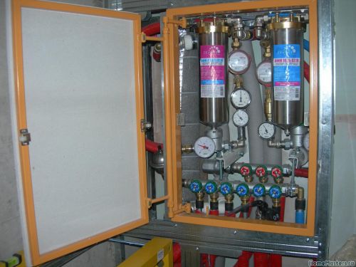

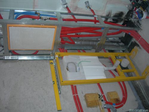

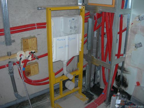

Сегодня делал самое сложное - "дружил" собранную систему с сан-тех. люком.
Первая примерка показала, что не все так просто, как кажется. При полной облицовке ГКЛ и керамической плиткой, дверца рискует очень сильно не открыться, так как ей будет мешать короб в который зашита инсталляшка:
Не весело.
Пришлось поднимать на 1см.
blogentry-19386-0-19067300-1404322894_thumb.jpgblogentry-19386-0-04509600-1404322891_thumb.jpgblogentry-19386-0-15729500-1404322888_thumb.jpg
Также пришлось немного углубить коллектор ХВС внутрь короба - рассверливал упор поддержки коллектора прямо в коробе - кое-как подлез с шуриком.
Итого: вроде все подружились и можно продолжать ремонт дальше :)

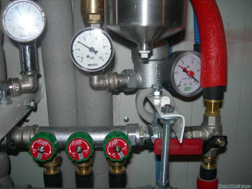

Сегодня получил по почте мембранный гаситель гидроударов VT.CAR 19. Спасибо  Tehnik-san'у. Выручил.
Сразу поставил в систему и пришлось заново ХВС опрессовать. Дал 10атм. Держит :)
blogentry-19386-0-55305000-1404408512_thumb.jpgblogentry-19386-0-30332300-1404408515_thumb.jpg
Подключил и слив с предохранительного клапана бойлера в стояковую каналью.

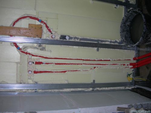

попутно теплоизолировал "холодную" стену, выходящую в подъезд:
blogentry-19386-0-37255400-1404674561_thumb.jpgblogentry-19386-0-40787500-1404674558_thumb.jpg
