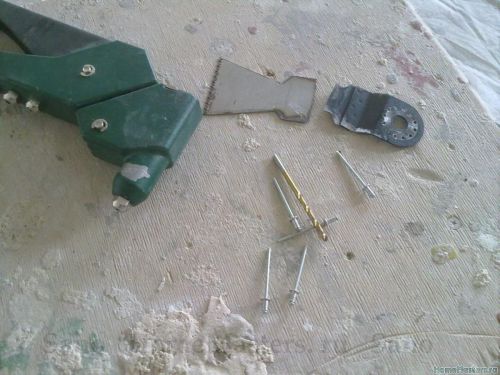

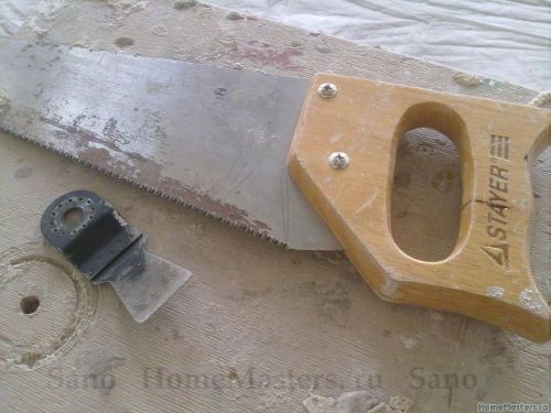

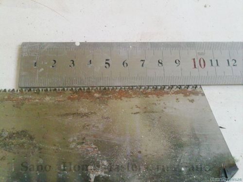

Для этого нужна  ножовка с мелким зубом (взял старую уже убитую)  и  сам насадка, хвостовая часть от неё

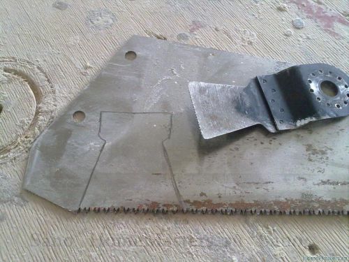

Делаем разметку на полотне ножовки

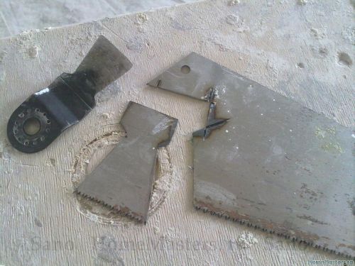

выпиливаем
Отпиливаем лишнее от насадки

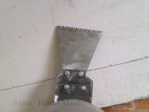

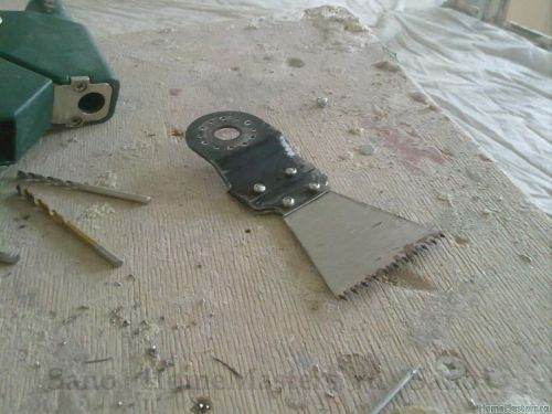

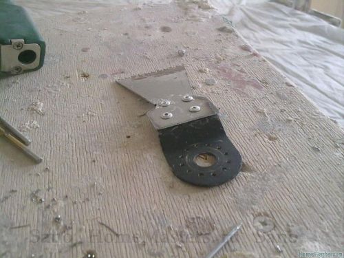

 далее сверло и заклепки и новая режущая часть готова
blogentry-2-0-92516900-1405016675_thumb.jpgblogentry-2-0-18876100-1405016677_thumb.jpg
Заклепки стоят алюминевые, но нужно стальные поставить,  просто не было в наличие  стальных

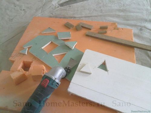

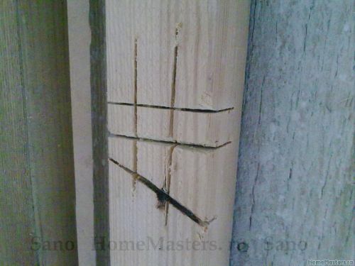

Небольшое тестирование
  так как  зуб  крупнее чем на штатной насадке,  новая гораздо быстрее пилит  гкл,  теплоизолятор ЭППС   что в основном мне и требуется от неё,  вырез сложных отверстий и просто подгонка   теперь делается с нормальной скоростью.
Также поробовал лист СМЛ и дерево,  тут не всё так здорово,  тяжеловато, но идёт
blogentry-2-0-64967800-1405016669_thumb.jpg  blogentry-2-0-34274900-1405016681_thumb.jpg
Дело в том для того чтобы эффективно работали зубья  их должно быть больше , тут их всего  5шт на погонный  сантиметр
т.к. колебательный  ход у резака совсем  небольшой, то и зубья чуть ли не в половину режут
Для мягких материалов этого достаточно, на твёрдых уже совсем другой расклад.

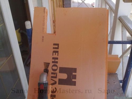

Проверил в боевых условиях,
 зарекомендовала себя отлично,  срезал излишки пены, отрезал ЭППС , вырезал в нём пазы и отверстия,  режет быстро, в работе заметная прибавка и помощь.
Подведя итоги  скажу,  идея хорошая (не моя ессно) рабочая,  из одной ножовки можно наделать кучу полотен, а это выгодно как ни крути. Особенно когда зубья  зачастую быстро теряют остроту, т.к. при подрезке всёравно цепнешь  какой нибудь кирпич  или саморез.  А основная задача для такого инструмента  это что то отрезать в самом неудобном месте, где только  такой резак и можно подоткнуть.
Куплю пилу  с более мелким зубом   и из неё наделаю полотен   на запас,  менять их просто, заклепки высверлить и все дела.
Есть правда сомнения как заклепки будут держать на максимальных оборотах и по твердым материалам,  но сварки у меня нет,  так что без вариантов.
