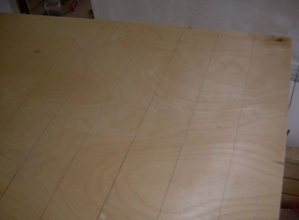

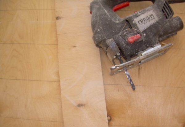

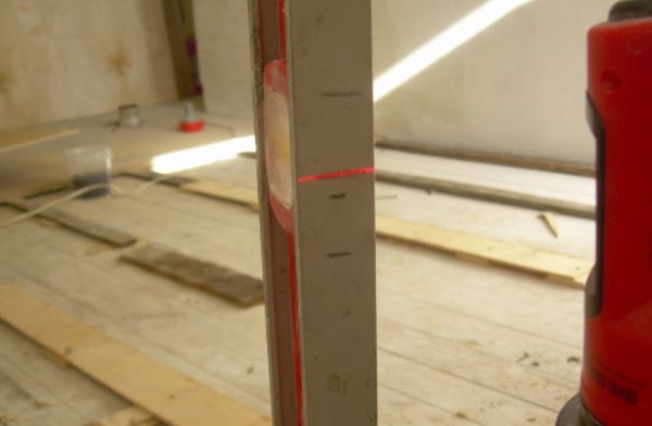

Берём лист фанеры и распускаем его на полосы шириной примерно 10 см.

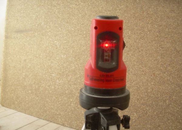

Берём лазерный уровень, устанавливаем его в центре комнаты, включаем.

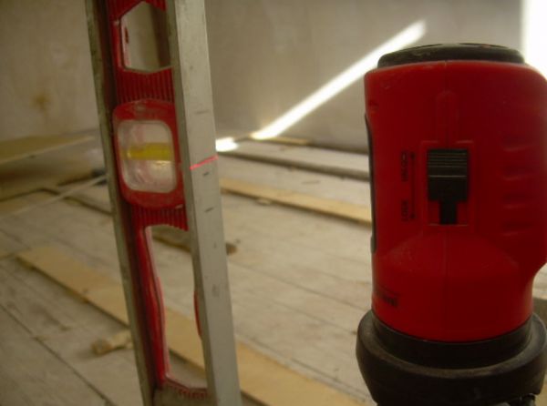

Ищем самую высокую точку уровня пола. Берём в руки брусок, рейку, линейку - всё что угодно, лично я для этого использую уровень 60 см. Ставим на пол вертикально, направляем луч лазера и делаем метку.
Самая нижняя метка и является самой верхней точкой уровня пола от которого и будем выравнивать.

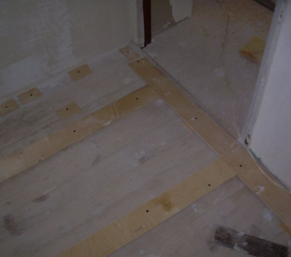

Начинаем выравнивать с самой высокой точки. Берем полосу фанеры, кладём на самую верхнюю точку, прикручиваем саморезом, сверху ставим рейку/брусок/что-то еще, направляем лазерный уровень на рейку/брусок или в моём случае уровень и рисуем самую главную метку. Отныне и навсегда, в этой комнате, пол будет подгоняться под эту метку. (остальные метки можно просто стереть)

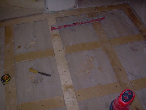

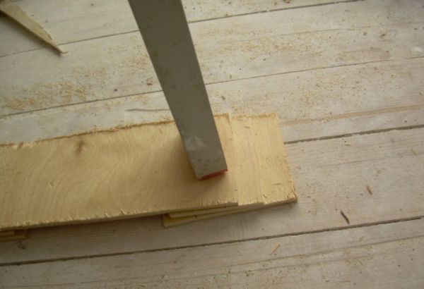

Дальше всё очень просто! Кладем на пол полосу фанеры и используя кусочки фанеры подгоняем метку под луч лазерного уровня.

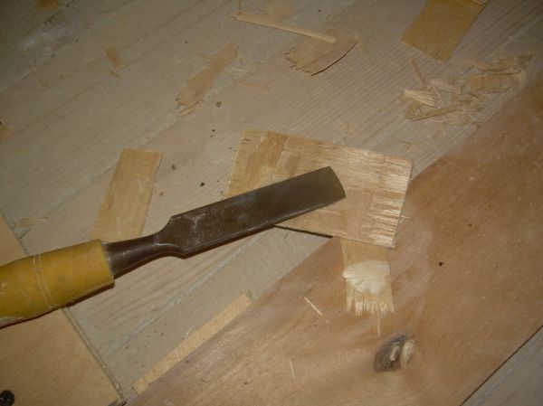

Чем удобна фанера в качестве подкладок, так это тем, что при помощи стамески с неё можно очень просто снять один слой уменьшив тем самым толщину примерно на 1 мм.
(Совет специалиста: чтоб слой фанеры отрезался легче - намочите водой и дайте полежать минут 5, чтоб пропиталась. Разницу заметите сразу)
Делаем клетки по 50см .

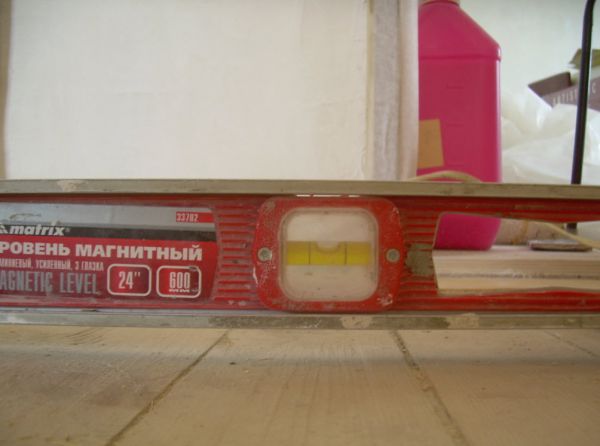

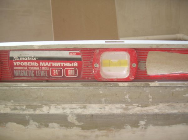

Ну, для успокоения души, можно кинуть на клетку обычный уровень и еще раз проверить себя.
В любом месте должно быть вот так.

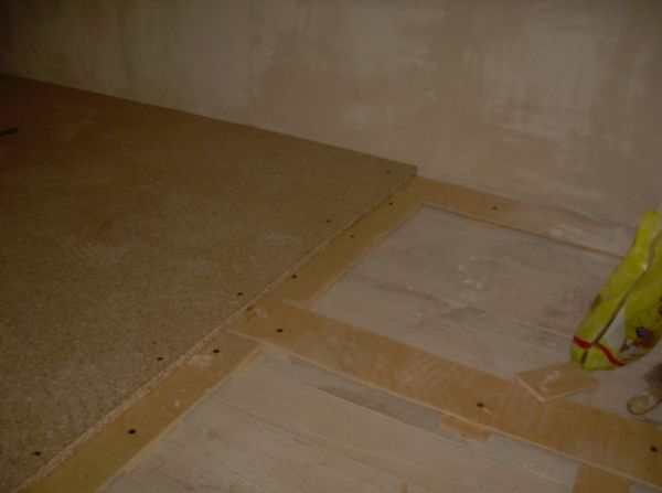

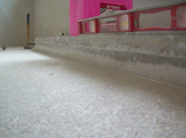

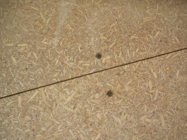

Края ДСП ни в коем случае не должны висеть! Они должны упираться жестко в полосы фанеры.

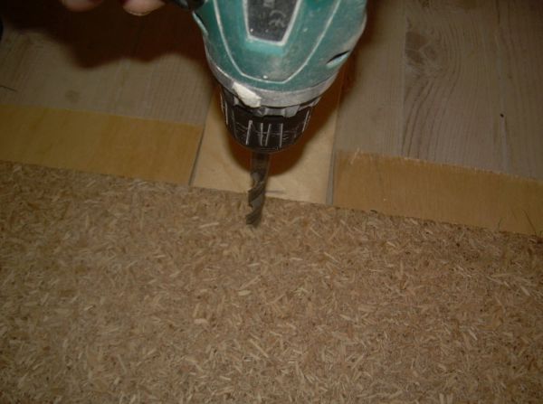

Саморезы ни в коем случае не должны выпирать! Ни какие напольные покрытия не любят выступающих щляпок саморезов.
Если в фанеру саморез можно "утопить", то в ДСП утопить не получится. Нужно сверлить "потай".
Ну вот в принципе и все. Укладываем листы ДСП, крепим их саморезами, берём в руки правило 2,5 метра, ставим на него уровень, придирчиво всматриваемся...
И со вздохом облегчения говорим:
- Да, нормально получилось. :)

В Вашем случае, крепить ДСП через фанерные прокладки к полу следует только в местах где они есть, иначе, при креплении между ними, в пустоту, можно притянуть ДСП сильнее нужного и получится яма. Можно посоветовать пропенить промежутки между подкладушками. Кроме того этот способ годится для сравнительно ровных полов, ну скажем с перепадами 10 мм. Если перепады будут больше, то нужна фанерка потолще.
И потом выравнивание деревянного пола сводится не только к заданию нужного уровня. Его нужно укрепить полностью, связать все доски воедино, в один щит. А для этого логичнее было бы сначала положить листовой крупногабаритный материал, в Вашем случае ДСП на доски и всё тщательно прокрутить, а уже потом на этой поверхности выводить уровень.
Это не считая того, что под досками должны быть нормальные лаги и пол не должен из=за них прогибаться.
