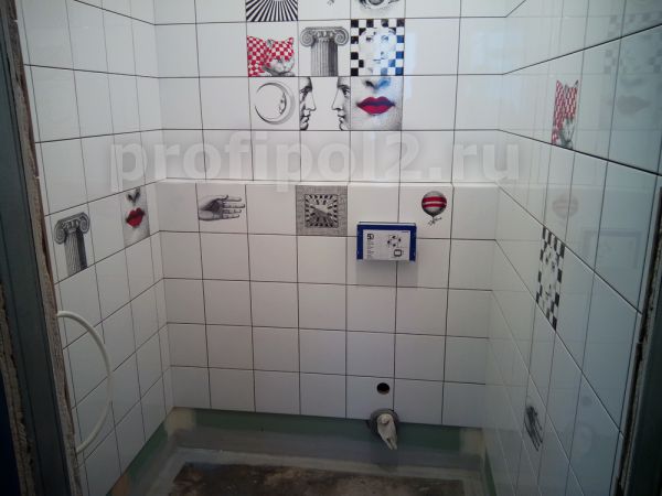

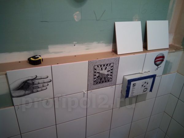

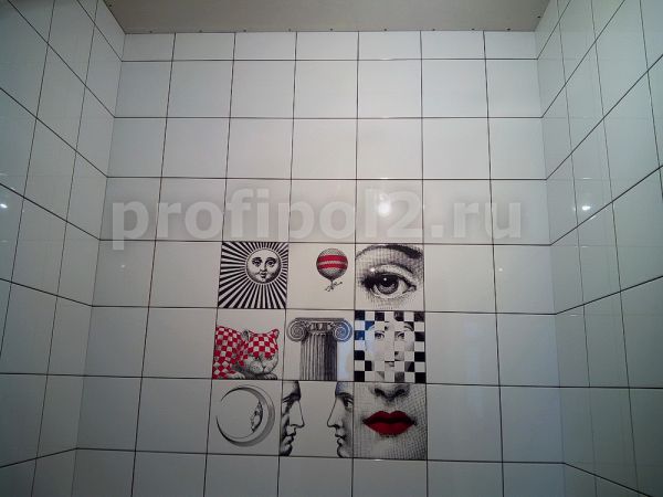

Гостевой санузел. Площадь 2м². Один из трех санузлов в квартире (самый ближний ко входной двери), поэтому ничего лишнего — унитаз с инсталляцией + раковина умывальника.

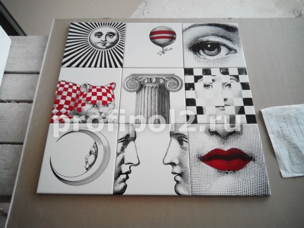

Итальянская настенная плитка фабрики Bardelli, коллекция дизайнера Piero Fornasetti. Размер настенной плитки 200*200мм, напольной - 300*300мм. Очень приятная в работе плитка, геометрия идеальная.

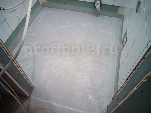

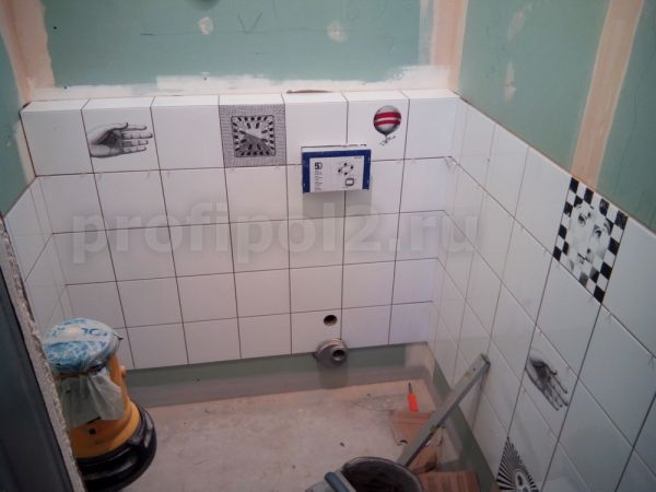

Была выполнена гидроизоляция санузла и облицовка плиткой с затиркой швов обычной цементной затиркой.

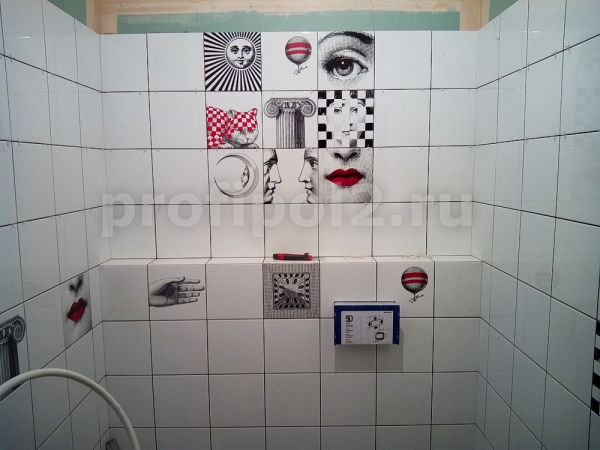

Такие вот декоры.

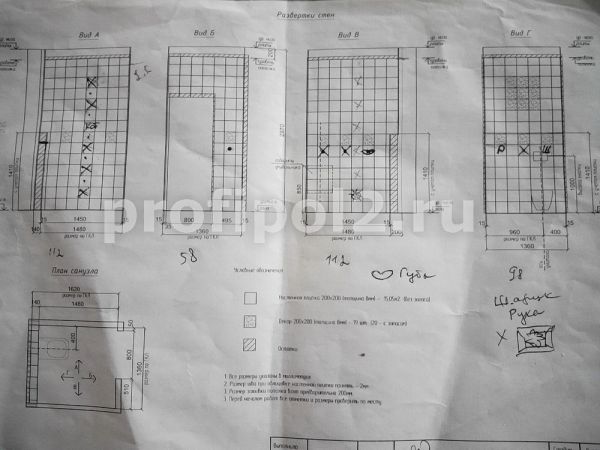

С проектом намного проще. Хотя бы доказать то, что облицовка производилась согласно указаний заказчика (в отличии от "тут хочу вот так, хотя нет, не тут.." и т.д.).
Но можно и без него.

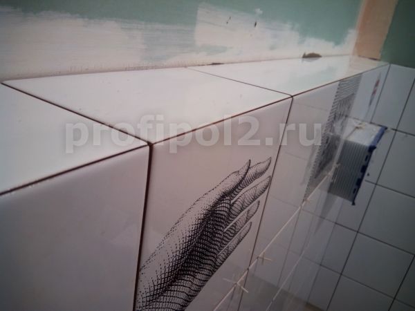

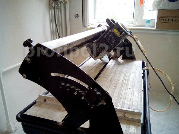

Подрезка плитки под углом 45 градусов и формирование прямого угла.
Это красиво. Это современно.
В отличии от колхозных пластиковых уголков или простого нахлеста одной плитки на другую.

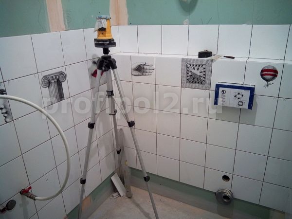

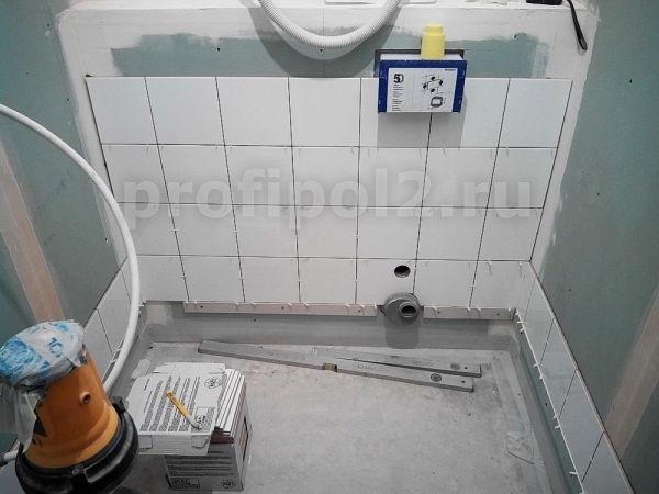

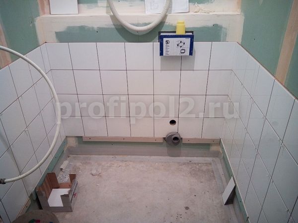

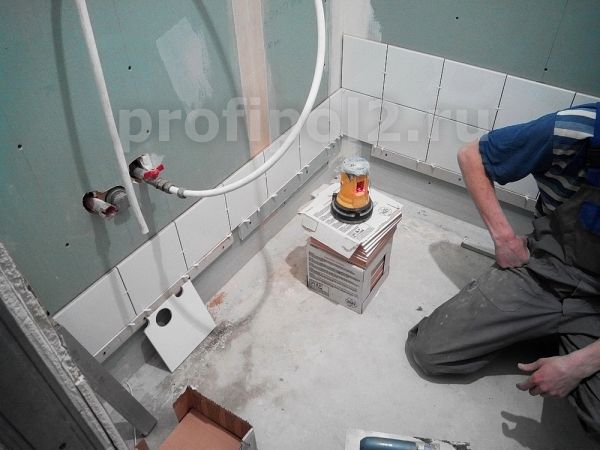

Горизонталь каждого ряда укладки контролируется лазерным нивелиром, поэтому при замыкании периметра санузла все швы сходятся. Никаких "сюрпризов".

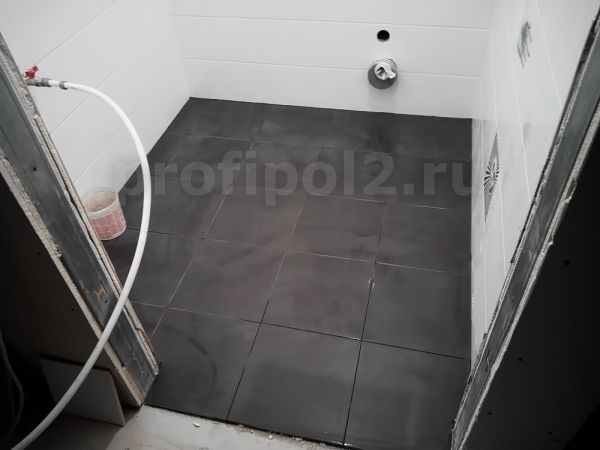

Была сделана полная гидроизоляция пола с нахлестом на стены.

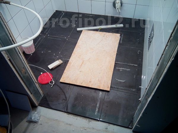

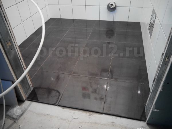

Укладка напольной плитки, затем укладка нижнего ряда настенного кафеля. Затирка.

Декор очень необычный!
instabur
Это да. Ох уж эти дизайнеры)

Отличная работа,а подрезка плитки под углом 45 градусов чем делается?
instabur
Плиткорезом электрическим.
Sano
Инсталяха смещена , да и пол можно было отцентровать с равной подрезкой
instabur
Согласен, можно было сделать и по-другому.
Но, во-первых, возможных вариантов раскладки не два и не даже не три. И, во-вторых, вся прелесть работы по проекту в том, что выдумывать ничего не приходится - все решения принимают либо дизайнеры либо прораб :)
