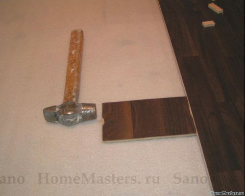

Есть готовые заводские "подбивалки" для ламината

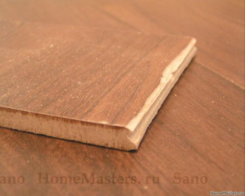

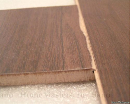

но я делаю их из обрезков того же ламината, нужно лишь правильно их сделать
Срезать замок, и под углом срезать верхнюю кромку ламината где рисунок, чтобы он не касался верхней части подбиваемой доски, иначе скол неизбежен.

спасибо!
Jurgen
Опробовал недавно, действительно очень удобно  :)
Observer
Спасибо большое за совет!
Как раз на днях буду укладывать ламинат. Читал, что подбивать можно обрезком со срезанным замком. Но про скос на поверхности с рисунком нигде не указано было. Вот бы накосячил  :noddle:
Sano
На днях закончили инженерную доску на клей,  подбивалки делали также,  причём всегда можно заменить на новую, да и так их несколько штук по всей длине укладки валялось
В общем, использовал и буду использовать этот метод в дальнейшем, за много лет он себя оправдал
konstsch
пробовал так давно, больше нравится кусок фанеры на 15
Sano
Мне фанера не подходит, да и такую подбивалку быстро можно сделать, фанеру надо найти
