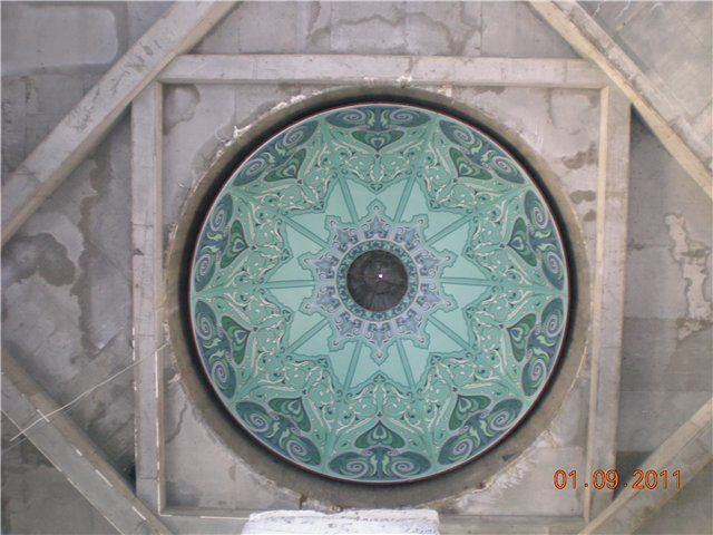

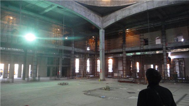

Супер-мега натяжные потолки :rolleyes: потолки высота 47 метров!!!!!!! площадь 12000м2 Самое начало проекта, первый купол ext_a8b80423b772c6f2e5eb1031d4a52256.jpgext_328109431f89d52dc1e996b031daee26.jpg
неужели с 15этажный дом? а с каких лесов там отделка ведется или потолок этот как там крепили
а так купол впечатляет ничего не скажешь, неужто пленкой обтянули

Да 15 Этажный дом))))), на полу обтягиваем пленкой с фотопечатью металлические каркасы потом, альпинисты их приваривают, к закладным, на потолке.
офигеть, здание видно сразу какое, мечеть вроде как
все потолки под натяжку ? хитрый ход и быстро и дешево
ручная роспись была бы безумно дорого :) так что пленка дешевле если только так оставить
Все уровни из пленки
А фото без пленки, только профилей, закладных уже установленных есть с разных ракурсов? Очень "кухня" интересует. Спасибо
Если я варю метал на дереве, у меня дерево горит. А как у вас себя чувствует на свариваемом металле пленочка? :)
Очень быстро, и Очень дорого
ОАЕ ?
Крупным планом фоток нет, завтра туда полечу нафотаю, там купол сварен из квадрата 60*40, затем на него прикручиваем профиля для пленки, потом обтягиваем ПВХ с артпечатью, затем купол поднимают и крепят, сварка купола и его установка задача не наша, поэтому мелких подробностей не знаю я там редко присутствую.
приваривая купол как они умудряются не прожечь пленку :)
Спроси у любого сварщика выше 3го разряда :D
