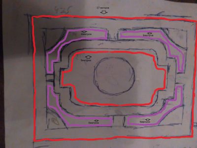

здраствуйте подскажите пожалуста как мне подключить светодиодную ленту rgb SMD 3528 в потолок где то 50 метров.у меня 4 круга по 6 метров выходит 24 метра я хочу чтобы они работали от одного пульта.А 17 метров ленты по контору потолка с ней же хочу чтобы светила 9 метров ленты выходит 26 метров от 2 пульта.подскажите как мне ее подключить и что мне надо покупать?лента уже куплена

извините что не правельно  написал вот я прикрепил схему моего потолка на схеме обозначена светодионая лента  (rgb SMD 3528   5 м 300 светод.) обозначаю красным цветом чтобы светил одним цветом а обозначеная фиолетовым цветом светила другим цветом.лента обозначеная фиолетовым цветом выходит 24 метра а лента обозначеная синем цветом 26 метров.подскажите как мне подключить и что для этого надо мне покупать.какой мощности блок питания и сколько их покупать?какой мошности контролер?нарисуйте пожалуста схему подключения
если память мне не изменяет - потребление этой ленты 4Вт на метр (уточни на всякий)
тебе нужны 2 транса (что бы хоть какая нить подсветка но светилась) один на (17+9)*4 +10%= не меньше 120Вт
второй 4*6*4+10%=не меньше 110Вт
для регулировки и синтеза цвета 2 контролера RGB и я бы поставил 2 усилителя они дешевле контроллеров ( не меньше 10А)
вы схему подключеня пришлете?какой мошности контролер нужен и усилитель?сколько ват нужен блок
@Manul,ну ладно пусть будет 4,8Вт на метр, у человека скорее всего на 5м 300 светиков, хотя прикольно на комнату больше киловатта было-бы светодиодного освещения
Загугли схему мне с телефона не очень удобно, если усилители будешь ставить тогда контроллер любой, даже самый дешевый
