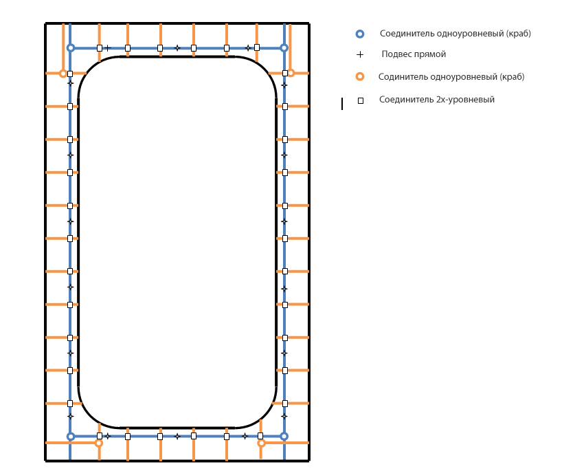

вот так оно все и выглядит, надеюсь что так будет понятнее
Ну понятно, просто говорим на разных языках. Уровни я считаю от потолка: Базовый (плита перекрытия), Первый, которого у вас пока нет, второй, который вы уже начали монтировать...Я просил план комнаты (вид с верху)с размерами, чтобы не терять на переписку время и форму задуманного потолка (овал, прямоугольник со скруглёнными углами). Я на вашем плане нарисую расположение профилей...
victiriy
вид сверху
В местах где ПП-профиль (синий) упирается в стену, закрепите куски ПН-профиля на стену, выше уже закреплённого по периметру ПНа на 3 мм. Вставьте в него концы ПП-профиля и на прямых подвесах выставите в уровень. На выставленный каркас (синий), с помощью 2х-уровневых соединителей навесьте коротышей из ПП-профиля, вставляя один конец в настенный ПН, а второй защёлкивайте на соединитель. Длинна равна расстоянию от стены до профиля на потолке. Если вы правильно выставили каркас (синий), то все коротыши встанут в уровень сами. Затем заглушите торцы ПП (коротышей) профилем ПН и в принципе можно зашивать.
