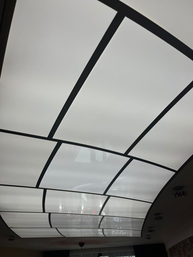

делаю потолок из пластиковых панелей со встроенными светильниками и столкнулся с проблемой:пластик просвечивает!!! что делать?
фольгой оберните цоколи ламп,если галогенки
вообще для пластиковых потолков рекомендуют споты с отражателем (стаканчик типа такой металлический), если вы уже приобрели споты без отражателей, то да, обернуть фольгой, лучше в несколько слоев.

Такое надо считать сразу при создании потолка... Можно добавить "мата", но освещённость тоже упадёт... Если черновой потолок матово-белый, можно перед светодиодами отражатели поставить, чтоб отражали на черновой, а тот уже на чистовой.
