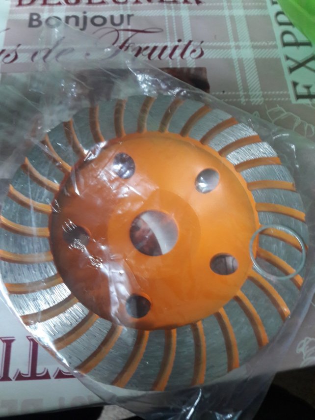

Алмазная чашка в помощь, шлифовка может не помочь если прочность набрал

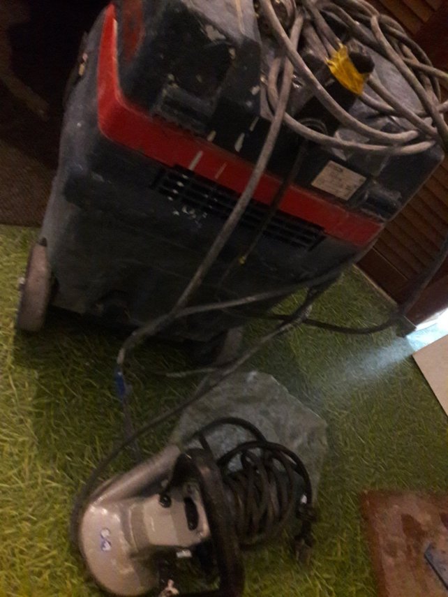

В итоге будем обходиться "детскими" иструментами

Не знаю у кого как,но у меня даже с кожухом на болгарку и пылесосом пылюки в воздухе было очень много.
