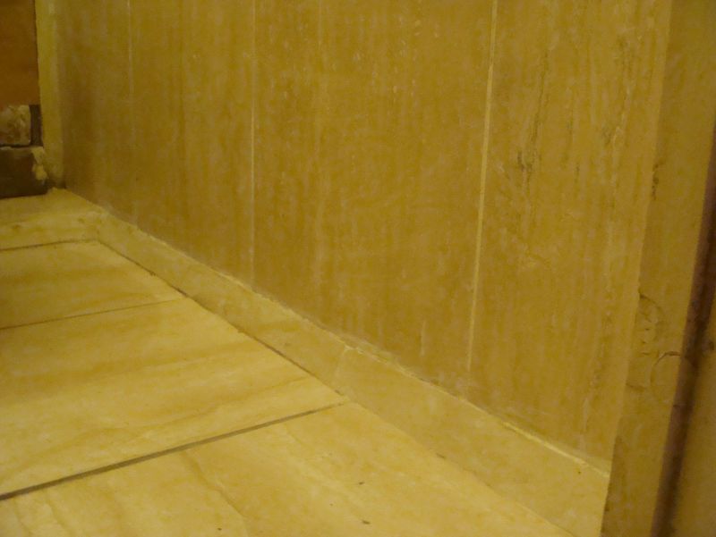

как говориться поспешиш - людей насмешиш!!!! я, блин, сначало положил плитку а теперь стал думать что с этим бардюром делать..... теперь уже не отбить.. почти все положенно!!!!!ломаю голову что делать.....

Шпакленуть,грунтануть и покрасить...
blader_andrey ,чем так плитку подгрызал? :)

Тоже на полу бардюры были. Болгаркой из того же напольного покрытия вырезал плинтусы. Резал их под 45 гр. затер подравнивал их наждачной бумагой.
Дмитрий можешь сфоткать, если есть возможность? Хочу посмотреть как смотрится.
не знаю, никогда не было проблем с демонтажем этих цементных плинтусов в санузлах, даже в хрущевках, где перегородки по 3-4см толщиной. Только их нужно до плитки сбивать, а если уже плитка на стенах то из такой же плитки сделать бордюрчик
