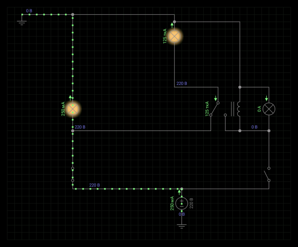

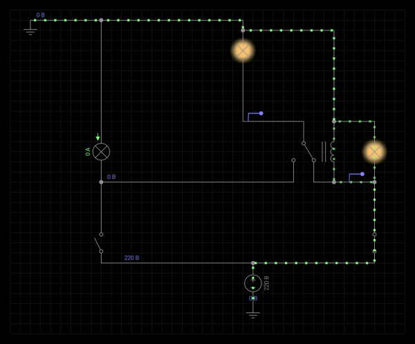

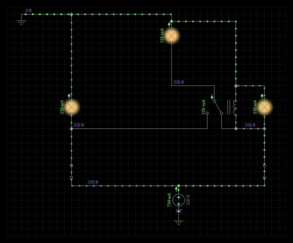

Вентилятор в санузле, включающийся от двух выключателей...
неа(((
Вопрос вроде бы и простенький, но, наверное, это только мне кажется так кажется...
Создам здесь всё-таки тему.
Вуаля!!!
возможности эмулятора на андройде пока ограничены, считаем что средняя лампа есть вентилятор

Ух ты, а что это за программа в которой схема нарисована? Я так понял она еще и эмуляцию работы проводит? Специально зарегился, чтобы этот вопрос задать. :)
Изменено пользователем angangang
По картинке похоже на EveryCircuit. А так посмотри в тырнете "симулятор электрических схем для андроид". ;)
она самая EveryCircuit, самое то на планшете, собрал и тут же проверил работу
