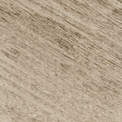

Да вот как назло обыскался, не могу фото найти... Вот так вот например подойдёт, или подобно, но дугами, найду ещё выложу. 80171.gif Вот ещё ext_f4902dc067467ec5d25fbcc995a69861.jpg Или так, но тут уже не щётка. ext_f4902dc067467ec5d25fbcc995a69861.jpg
То что на второй фотке можно реализовать при помощи Tikkurila Tunto Hieno,Sadolin Velvet (Это из недорогих)То что на первой и третьей фотке при помощи Tikkurila Tunto Kahera.
То что на нижней фотке, жёлтое, похоже на толстые вспененные (винил-флизелин) розовые обои, покрашенные жёлтой краской. Я как бы не флужу, а хочу сказать, уж если делать декоративную штукатурку, то чтоб она была изумительна и необыкновенна ещё долгие годы. Обои снял и новые приклеил..А декоративку гемор переделывать...Кстати, как переделать декоративку, а то мне уже за 2 года надоела?.. :D

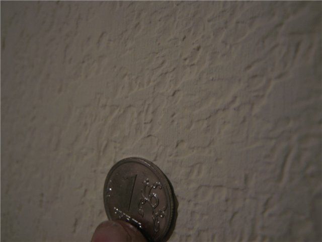

Я тут малость поэксперементировал и удалось сделать приемлемый вариант ext_aaac0111bd6b7e2d66a3683c9eaa39ae.jpg сделал вообще КР файн. погрунтовать и покрасить. Или слишком мягкая и не практичная для таких вещей?
KR мягковат,но смотря в каком месте это сделано,если коридор,ничего хорошего,если какой то потолок,вполне приемлимо,у меня на закрытом балконе из LR а сделано.
Еще такие вещи поддаются более дешовыми материалами ...Могу посоветовать даже самую обычную турецкую финишку в мешках сухую розбавляеш густоту в зависимости от структуры .....( толщены ) ето более подходит к варианту фото желтое ..... Ещё можно тоже сухой Acryl putz....универсальная чтото между финишом и стартом ......Но перед всем начинанием сначала грунтуеш обычной грунтовеой потом (Кварцовой ) и наносиш декоративку ..... После сделанного ефекта обьязательно погрунтуй любой любой грунтовко ... Вот похожий вариант сделан кожаным валиком просто нанес полутером слой шпакл...и потом растягую валиком .... можно ещё как немношко подсохнет.... спец.. полутёром острые части загладить как бы добится ефекта ....( GRETTO ) ну и потом воскуе ...глузурью ... или лаком с блёсками покрываеш .....кому что нравится...

Суть в том, что драть щеткой надо не свежеположенную штукатурку, а когда она схватится, часа через три. Надо точно поймать момент, пока еще дерется и есть определенная твердость, штукатурка "строгается". Тогда риски получаются тонкие и аккуратные. На том же ротбанте вообще тонюсенькие (и непрочные, надо чем-то закреплять). Теплон тверже, но с песком - "прыщи" получаются. За масштаб не очень знаю, что сказать. Но риски гораздо аккуратнее, чем если по мокрому шкрябать.
