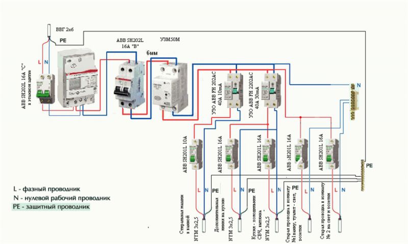

Собственно начнем с малого, есть такая схема
Какая будет критика, советы... Вообще имеет ли такая схема право на жизнь?
Первый после счетчика автомат, двухполюсный на 16А - зачем??
Счётчик, надеюсь, не такой, как на картинке ставить будешь? :)10 ампер не маловато-ли на стиралку? Это всего 2,2 кВт.На кухню лучше 2 свежих линии завести. Так, на будущее. Там же не только холодильник с микроволновкой работают.
Кстати, я на стиралку 16А автомат поставил, а потом увидел свое давнее фото:post-19386-1292358081_thumb.jpgИ все руки не дойдут на объекте распаковать и сфоткать почетче эту этикетку.Так вот, мне кажется что машинка на 10А. и не переставить ли мне автомат с 16А на 10А?
У моей Ардошки заявленная мощность 2,2 кВт . Т.е 10 А это минимальный предел.
А провод, небось, на 2,5 заложил... Это уже паранойя. :)

Узо на стиралку можно и на 16А 10 мА поставить. И вот на это не ответили и не прореагировали
Чтобы выбивало в квартире, то есть не надо ходить на лестницу
Ну так поставьте хотя бы на 20А, как и вводной. Иначе ваши 16 ампер будут постоянно отрубаться. Или не будут отрубаться и вообще в нем смысла мало, так как по схеме в случае КЗ должны срабатывать автоматы по линиям.
Чтобы выбивало в квартире, нужно на лестнице ставить разъединитель вместо автомата (если позволят). Или ставить автоматы с разным буквенным индексом. Хотя, при КЗ, и "индекс" может не помочь, и выбьет и в квартире и на лестнице (у меня так было).

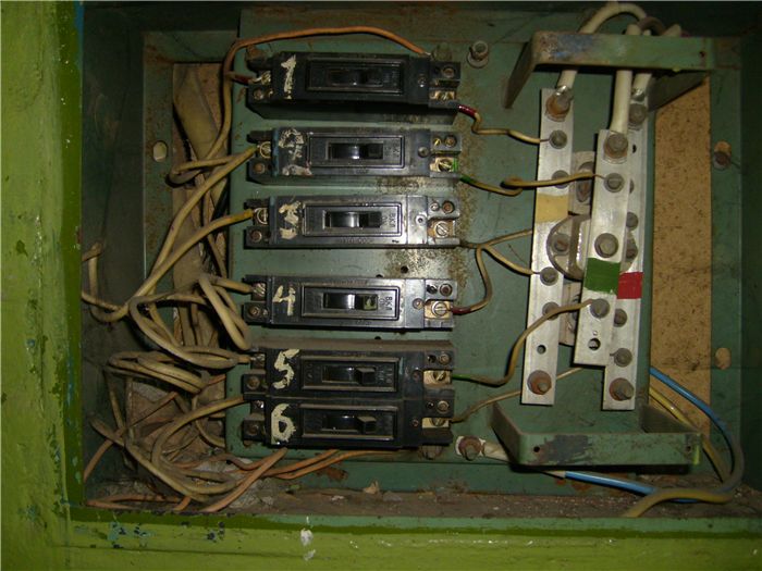

Вводное распред. ус-во в парадной

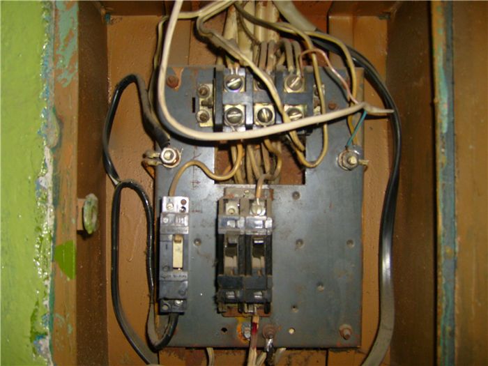

Ввод в квартиру (автоматик наш включен). Требуется замена автоматика.

Новая схема...
имеет ли эта схема право на жизнь? хотим в выходные воплотить в реальности
чудак вы QAZQAZ давай отвечу так
да схема имеет право жить (ничего противо правного не вижу)
НО вы ограничиваете себя любимого в мощности - а вам это надо????? при включении утюга и стиралки вы остаётесь без света и электричества, каждый раз бегая включать (выключаться будут оба чаще всего) и туды и сюды
вы так твердо жмёте своё - а зачем вопрос то был????
Электрик продложил входной 16A, а потом после легализации Петросбытом (пломба) заменить 25А. Выделеннная мощность по словам электрика на квартиру около 4кВт. Старый счетчик 1965 года вообще на 5A стоит. пробки одна на 10A и три на 6.3A со времен СССР https://homemasters.ru/...e75eadb2.jpg Входной автомат на текущий момент старый,образца "сделано в СССР". Номинал не указан. Самый левый автомат на данной фото соседский на 25А. Правы ли электрики предлагая установку так же на ввод 25А? Нам бы тут от перегруза не сгореть (проводка выдержит?).... Новая схема .... https://homemasters.ru/...e8fce88d.gif
во как всё запущено, так сообщение №12 ваша первая фотка, из 6 автоматов сколько ваших и какой его номинал??? (либо фото покрупнее) это как я понимаю и есть вводное???до сих пор не привыкну к питерским выражениям :) парадное - это подъезд??? и автомат к вам идёт или на стояк??? второй щиток - это этажный???
Один (номер 3), но номинал его не видно. Принцип работы такой. C данного щитка (вводной).... https://homemasters.ru/...06e35bec.jpg Идет линия на этот... (этажный). Расстояние между ними один этаж или же ~ 5 метров https://homemasters.ru/...f208e4e8.jpg и далее в квартиру на счетчик
типа у вас 6 (по числу автоматов) этажей на этаже 2 квартиры???ставьте себе 25А на вводе? по проводам у вас люминтий 4мм2 приходят на автомат на этаже, нормально будет (а 16 это мало)
В вводном щитке стоят автоматы А3161 30A (СССР), наш как выяснилось 2й. C него идут на два этажных по 15A и далее в квартиру. На стиралку рекомендуют поставить автомат 16A и УЗО на старую линию, и автоматы на 10A. Надо ли?
да блин, тогда оставляйте вашу последнюю схему и либо сами меняйте стояковую проводку (за ваш, жильцов счет) либо ждите когда с неба упадёт и до вас дойдёт очередь
