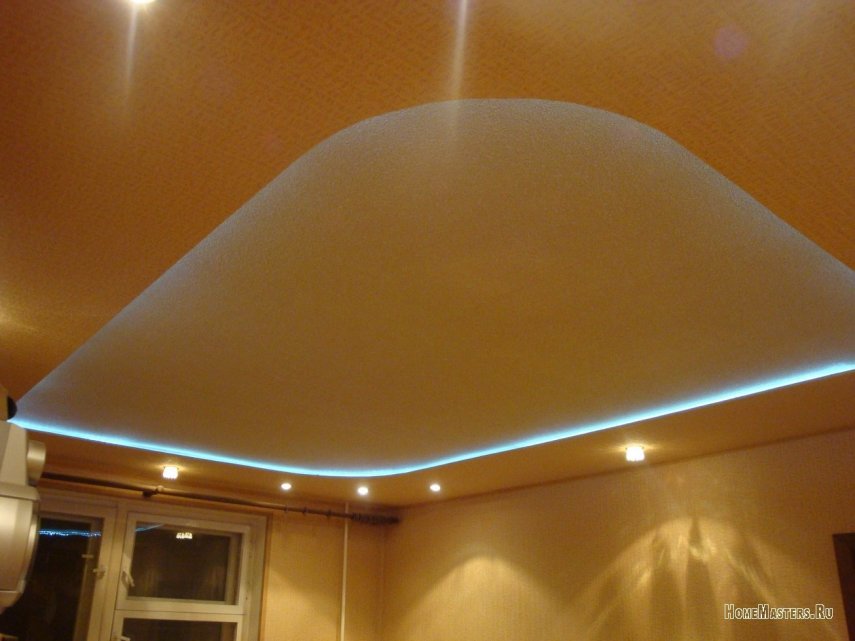

Фотографировал потолок в спальне с телефона - качество фото низкое. В ближайшем будущем выложу фото в хорошем качестве.

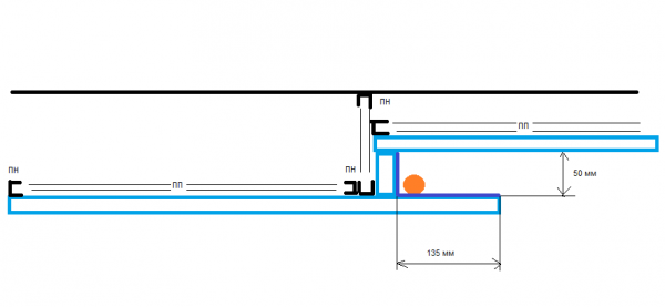

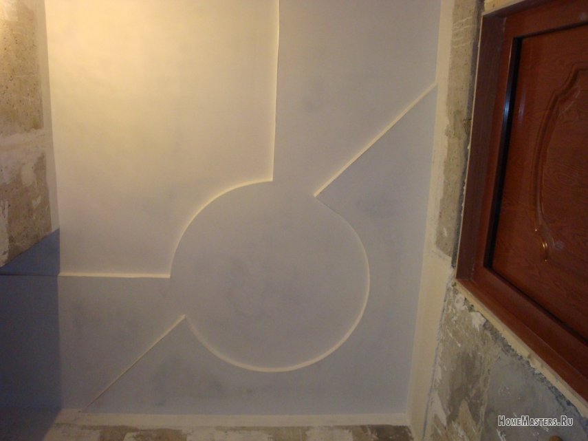

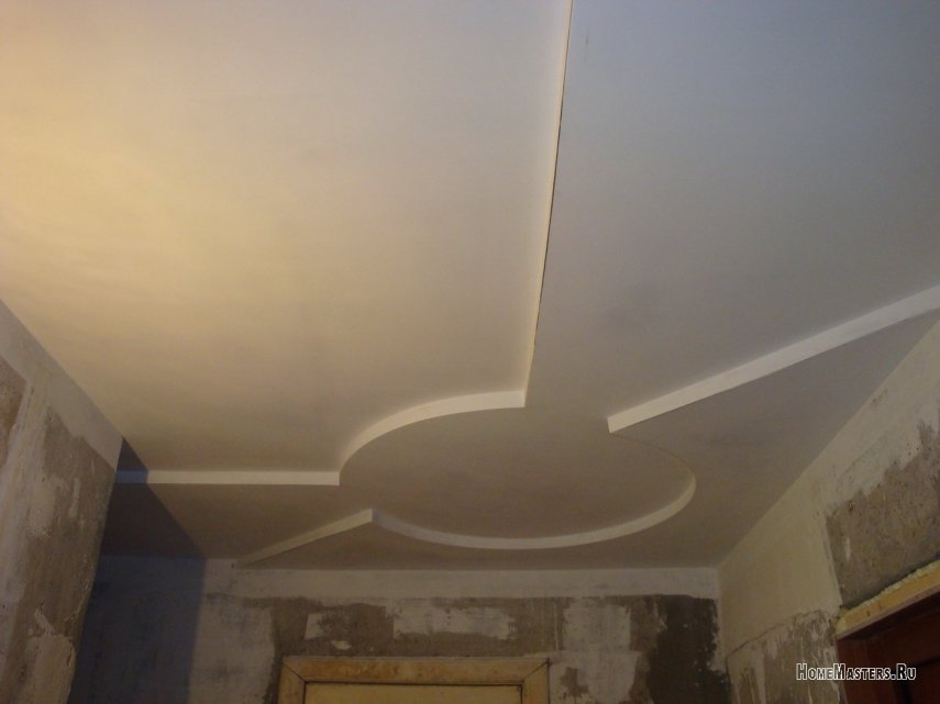

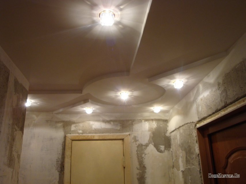

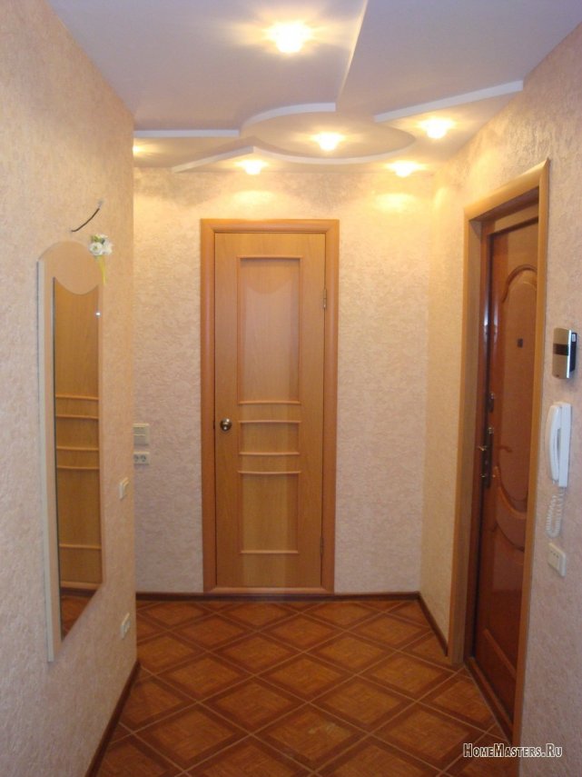

потолок с подсветкой

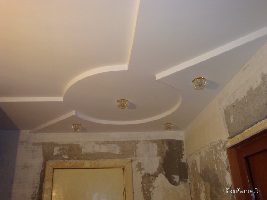

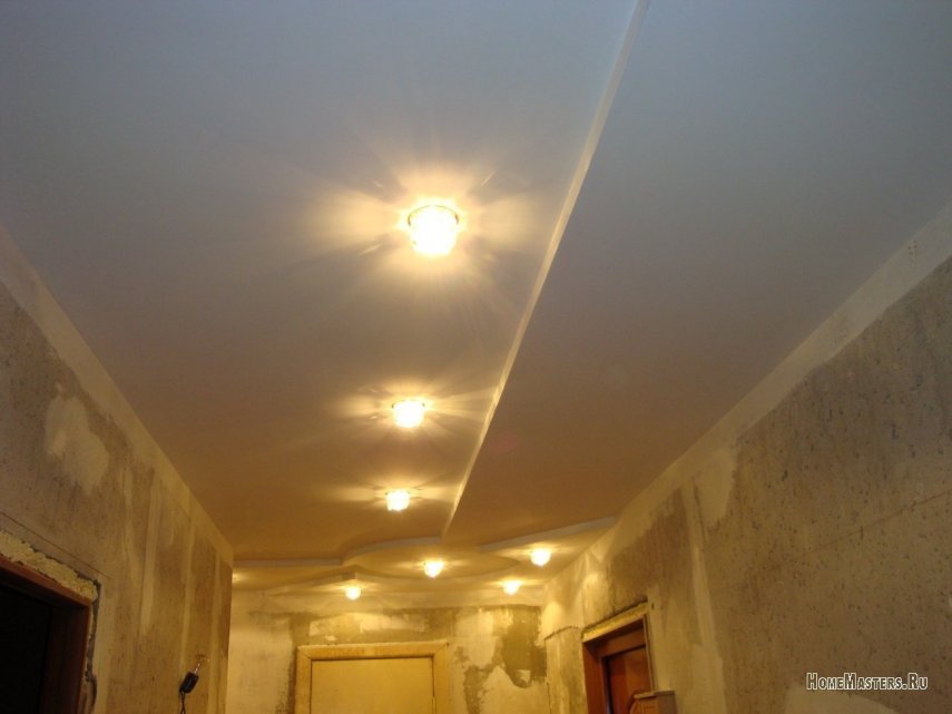

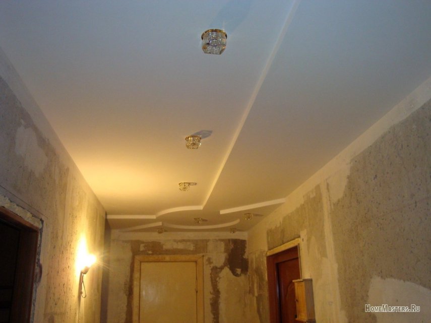

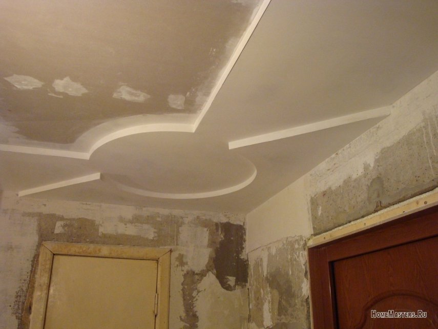

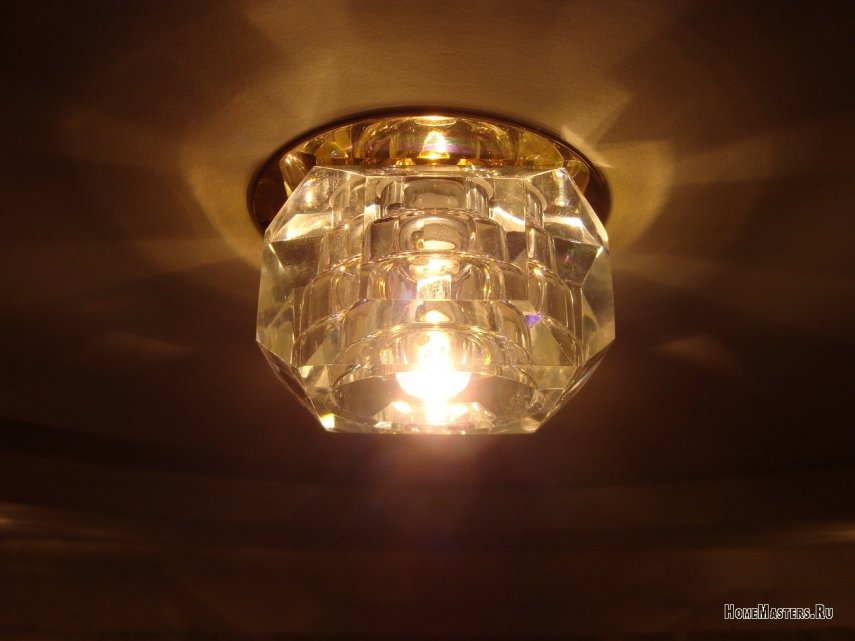

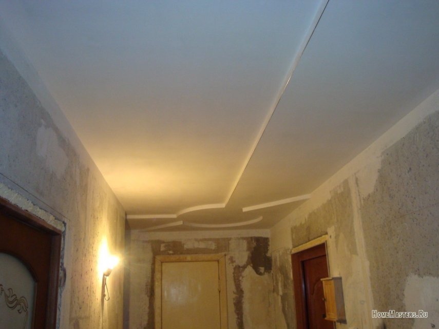

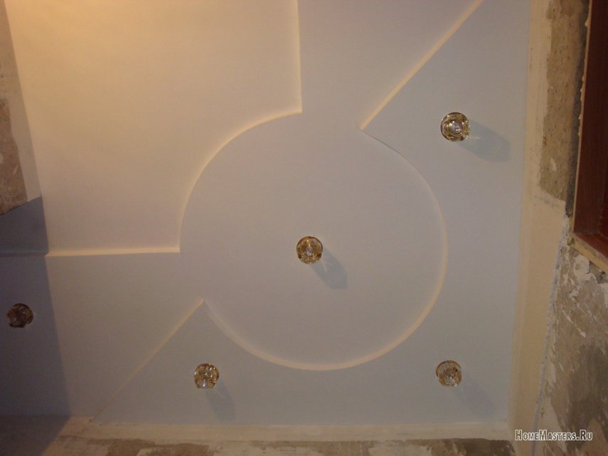

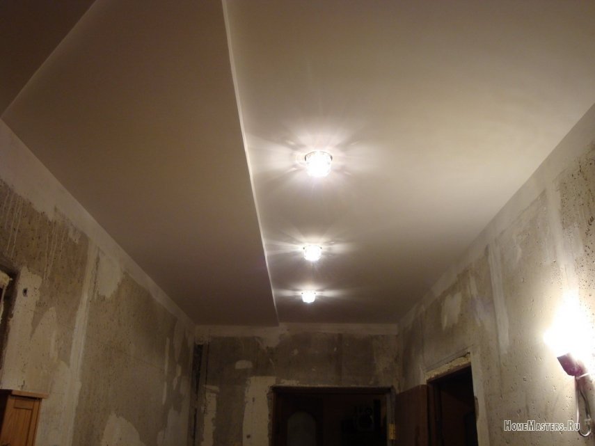

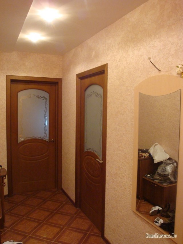

ремонт прихожей

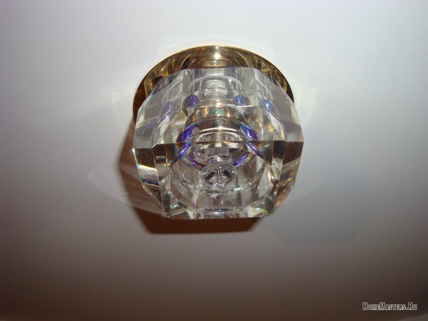

potolok-v-prihozhei.jpgprihozhaya-DSC03594.JPGDSC03631.JPGprihozhaya-DSC03596.JPGprihozhaya-DSC03611.JPGprihozhaya-DSC03612.JPGprihozhaya-DSC03613.JPGprihozhaya-DSC03614.JPGprihozhaya-DSC03616.JPGprihozhaya-DSC03626.JPGprihozhaya-DSC05156.JPGprihozhaya-DSC05158.JPGprihozhaya-DSC05159.JPGprihozhaya-DSC05161.JPGremont-prihozhei.JPGsvetilnik-elvan-v605g.JPGzashpatlevano-shitrokom.JPG
Это на самом деле дюралайт? Я думал, он не так ярко светит
С телефона искажает суть картины, в реале скорее по другому...Нормально получилось, мнеб точно духу не хватило на подобное.
Нет не давит. На самом деле свет не такой синий, как кажется на фото. Дюралайт на половину из синих светодиодов, наполовину из белых.
X-Drive скажите пожалуйста на какое расстояние выступает нижний ярус?

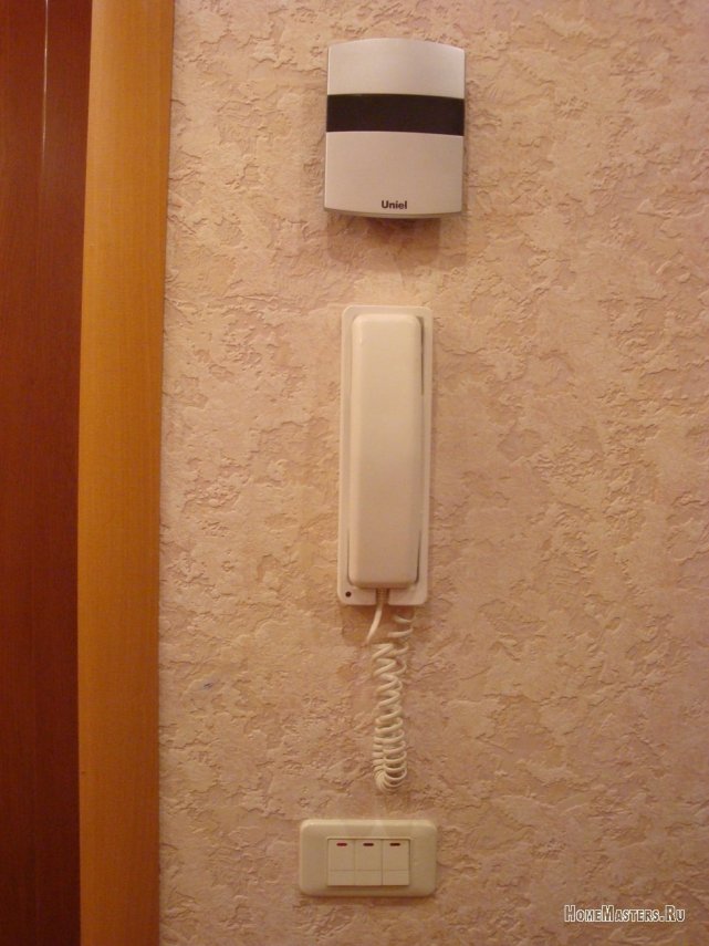

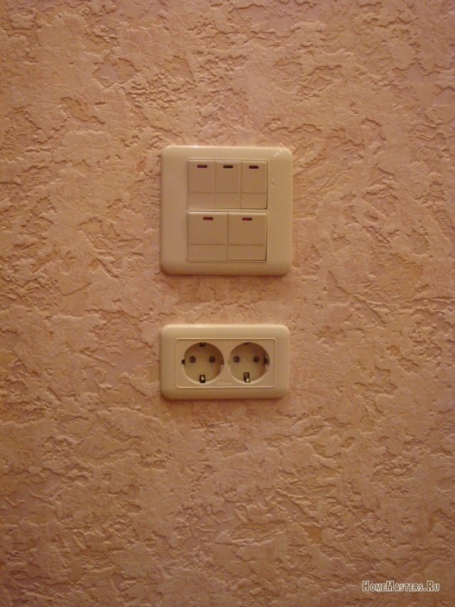

в первые такой выключатель вижу, как называется модель? Спасибо
XXLforevo
Выключатель Panasonic из серии Shin dong A. Мне очень нравиться вся серия - можно собрать любой блок - комбинировать в одном блоке розетки с выключателями, или TV выход и Ethernet. Устанавливаются только в прямоугольные коробки.
