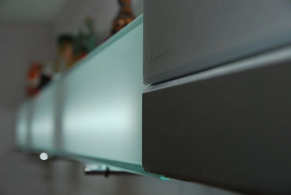

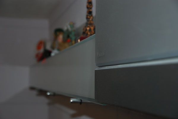

мне кажется лучшим вариантом было бы сделать короб, а потом его перекрасить в цвет стены или заклеить обоями или как товарищь pusander посоветовал. :)
мне кажется так лучше!
Ха-ха-ха..Установщикам всё равно, не их дом трескаться будет..Им бы скорее поставить кандей и свалить на следующий объект...А потом что случись, контора скажет "он уволился давно, не знаем где сейчас, все претензии к нему"...
вот в подобных случаях вентиляцию и замуровывают соседям снизу...Вариант опубликованный ув. pusander самый лучший из просмотренный мной
