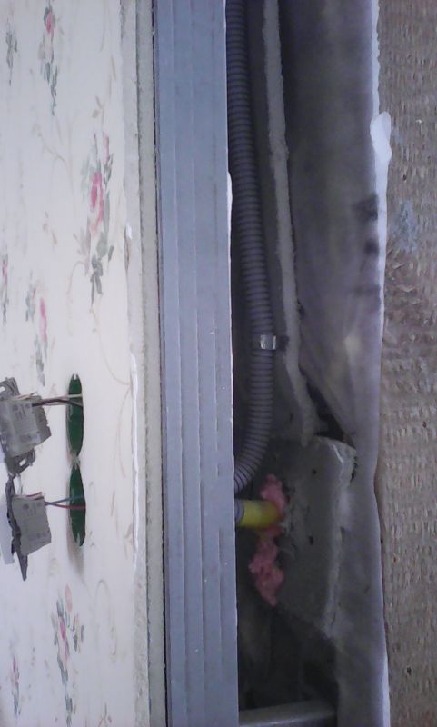

Проложите кабеля по асбестокартону и зашивайте гклpost-2-0-17622800-1493886649_thumb.jpg
@Sano, Спасибо! Гипсокартон сам не горит. Купили кнауфский, влагостойкий. Асбесткартон - хорошо! Где его только купить? Посмотрел наличие в Леруа мерлен, где обычно затариваюсь, вроде нет его в наличии.
Также в строй магазах, листами метр на 80 где то, не дорогой он, полосок много можно нарезать
@Sano, Спасибо! хорошая идея! :) Попробую его найти.

Ввг нг и вот как тут https://homemasters.ru/...boty/?page=8
Делаем, у светильников свой патрончик с гибкими проводами
@Sano, Спасибо! :) Вот такой слот хочу подключить. Клеммники  от Wago? Хорошая идея (на Вашем фото). Может другие какие-нибудь клеммники применить, к примеру зажимные.
Так там же написано про другие клеммы которые не требуют обжима
На фото серые с оранжевыми рычегами
@Sano, Спасибо! Буду в магазине, буду покупать! :)
