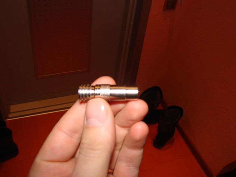

Спорить не буду. Я перепротягивать не буду, так как все пути вроде туда-сюда вымучил и проложил (SAT-703) заранее :) Обжимать буду конечно на финишке :) Наверное я перфекционист ? :)Вот такую шняжку на Ебай прикупил осенью :post-19386-1299755926_thumb.jpgДля этого дела я еще "докучи" прикупил SURGENDER (Surgender provides the most economical and easy to install surge voltage protection available. This unique product will protect all types of coaxial cables connected equipment from damage caused by lightning induced or man-made voltage surges on the coaxial cable.) и усилитель сигнала:post-19386-1299756546_thumb.jpgнадо будет еще разветвитель хороший подобрать.
По нашему это наверное грозоразрядник, все никак не пойму как он работает. Еще есть изолятор земли, который обрывает гальваническую связь и по центральной жиле и по оплетке, в т. ч. по низкочастотному переменному току, поможет если не все в порядке с электрикой, их ставят для защиты усилителей. Насчет обжимных F-разъемов, дома тоже лежит пачка таких CABELCON уже 10 лет :D все никак не поставлю, насчет преимуществ, я их не замечал, думаю если уж очень ответственное соединение в головной станции кабельного телевидения или что-то в этом роде, то стоит их поставить. Просто использую хорошие навертные разъемы, которые не слетают если дернешь за кабель. Насчет усилителя на фото, он предназнаен для сохранения спутникового сигнала на очень длинном кабеле (больше 100м), ставят обычно посередине (место определяется опытным путем). Если поставить его тупо после тарелки типа "Триколора", перегрузка может испортить весь сигнал. Если для эфирного/кабельного телевидения использовать, не знаю, не пробовал такие, лучше ставить с регуляторами усилениия и наклона АЧХ и осторожно, здесь тоже могут быть перегрузки даже от одного канала с большим уровнем сигнала.
