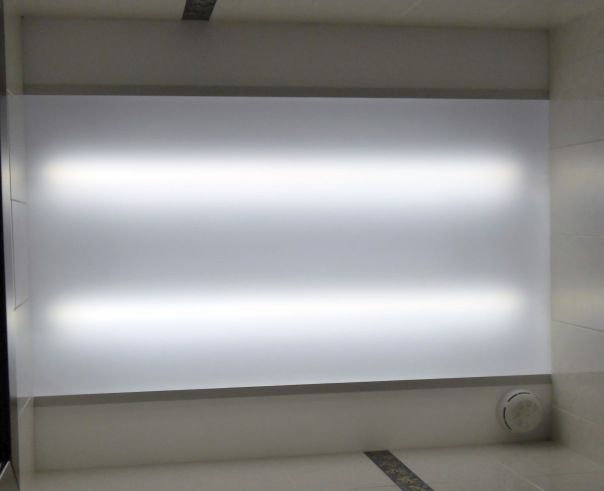

Здравствуйте.Хочу сделать в туалете и ванной потолок из матового оргстекла и люминесцентных светильников. Макет как это выглядит приложил в виде скана к сообщению.Светильники будут расположены на всю длину помещения и повторять каждые 20 см. Поверхность потолка и боковые стены заранее затянул светоотражающей пленкой, похожей на фольгу.Проблема в следующем: если на потолок смотреть снизу, то будут отчетливо видны яркие светлые полосы от люминесцентных ламп, а я хочу сделать, чтобы свет был равномерный по всему потолку. Подскажите, как этого добиться?Заранее, спасибо...
