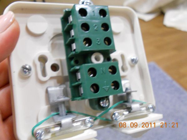

спасибо.У мну вопрос. В инструкции по подключению варочной написано: "для подключения использовать кабель типа Н05 PR-F 3х1.5 или Н05 VV-F 3х1.5". Второй марки - у меня есть кусок полуторометровый, просто я думала для варочных потолще сечение нужно чем 1.5... Нормально на 1.5? Варочная Gorenje ECT330BC

у меня есть кусок полуторометровый...Нормально на 1.5? Варочная Gorenje ECT330BC
"Присоединительная мощность — эл., кВт: 2.9"Если открытым монтажём небольшой кусок подключить - хватит.Если муровать в стену - лучше 2,5 квадрата.
да 3квт думал что большая, лучше имхо 2.5 с запасом чтоб
Это кусок не муровать в стену, а подключать от варочной к розетке. На варочной клеммы, от них к розетке от застройщика, там сечение 3.5
к розетке от застройщика сечением 3.5
что там у вас за сечения всё нестандартные? Откуда такую инфу берёшь?
Дак я смотрю на них полвечера на эти провода, и где на 30 странице вычислили их сечение. В клеммы розетки провод вставляла - пальцы болят, гнется только плоскогубцами. Еще пришлось сплющить немного концы, не проходили по толщине Вот в эту.
