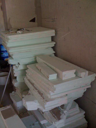

Так назывемые ниши в стене заложил бы пенобетоном, но в местах крепления шкафов применил бы хороший красный кирпич на весь ряд. Вместо гофры, согласен с Sano, лучше применить вентилляционные трубы, думаю, и 125-го диаметра хватит.
Вопрос: с помощью чего вывести эту стену в одну линию? Собрать каркас, проложив досками? Может заложить чем?
Как вариант гипсолитовые блоки.ext_229231e99f789327e649c818e33e40be.jpg Цена 80-90р штука
