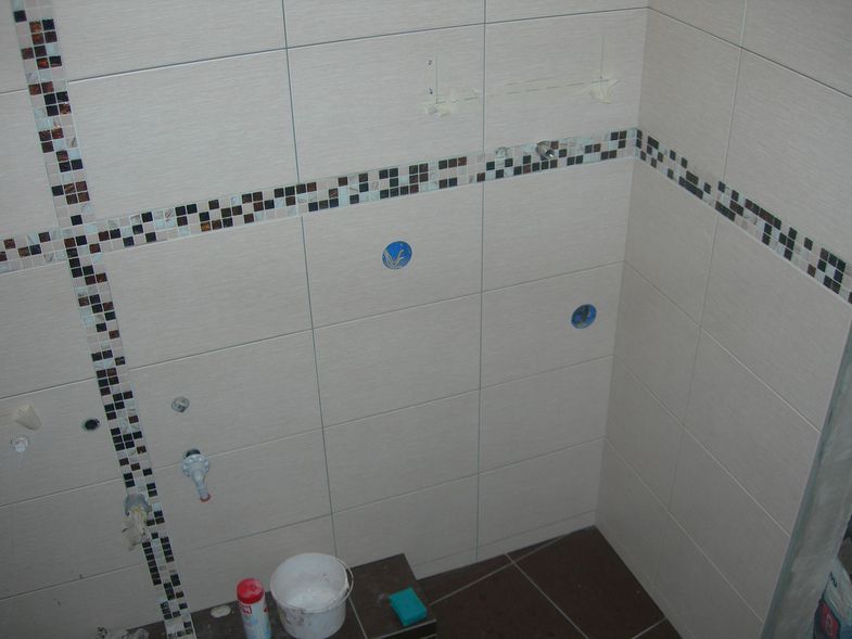

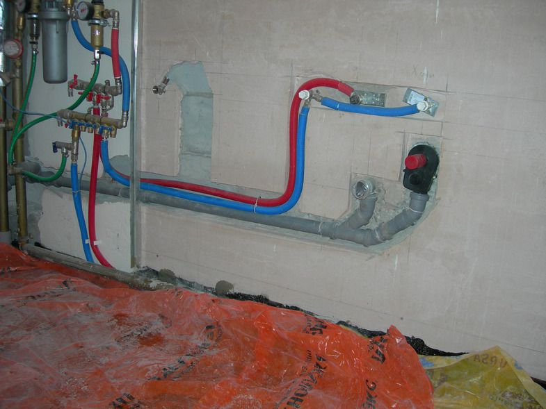

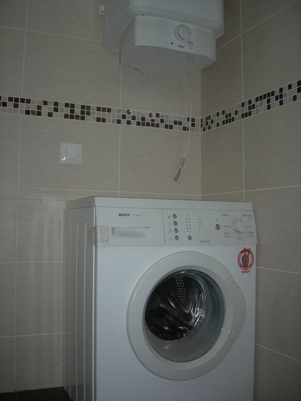

Да, такой вариант не подходит, так как у меня все водорозетки спроектированы скрытыми в мойдодыре :) (границы мойдодыра видны на второй фоте), а если бы их разместить в 10см слева от СМ, то они бы мозолили глаза. Кстати, обратите внимание, что и электрическую розетку от которой запитывается СМ вы тоже не видите. Она специально выведена в область углубления в задней стенке СМ.
Для полноты восприятия картины вот будущая тумба (подводка коммуникаций хорошо видна):
Вот как образец сокрытия коммуникаций :)
