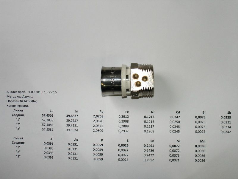

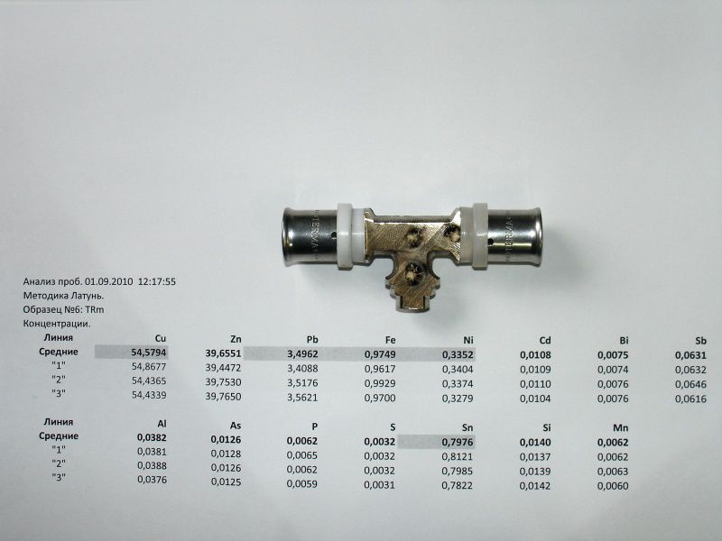

результаты спектрального анализа химического состава пресс-фитингов различных производителей
Пример композиции типичного латунного сплава, применяемого в системах питьевого водоснабжения с 2003 г., иллюстрирует жесткие требования металлургии (Постановление о качестве питьевой воды, DIN 50930 часть 6), легирующие добавки: медь — 61,5–64,5 %, свинец — 1,5–2,2 %, мышьяк — 0,15 %, алюминий — 0,3–0,7 %, железо — 0,3 %, марганец — 0,15 %, никель — 0,25 %, олово — 0,4 %, цинк — остальное. Помимо меди, цинка и свинца этот сплав содержит также мышьяк (As). Благодаря добавке мышьяка в качестве ингибитора, а также вследствие особой технологии и термообработки получается структура материала, устойчивая к выщелачиванию цинка. Хотя содержание мышьяка всего лишь 0,1–0,2 %, оно всегда указывается, т.к. его влияние на свойства латуни значительно.
