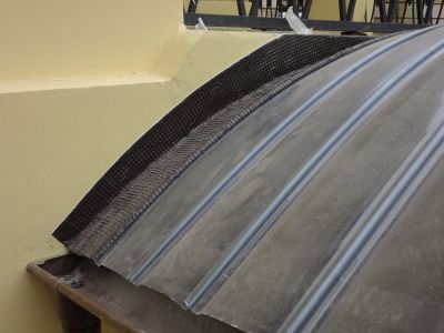

Примыкание шифера к кирпичной трубе.
slavians
Вопрос банален. Течёт крыша, т.к. неправильно сделано примыкание. Труба кирпичная, внутри асбест идёт от газового котла. Теперь когда дом эксплуатируется, пришло понимание что на трубе должна быть выложена «выдра» для защиты от воды стекающей по кирпичу. Допустим, можно «выдру» заменить на жестяной фартук. Это спасёт от воды по направлению «а». Но что сделать с водой по направлению «б», где она течёт между волнами шифера? Щас там невнятный герметик (не пережил неск. Зим и лет) и что-то наподобие козырька. Но толку от этого мало, шифер-то волнистый. Вариант налить побольше герметика ( вровень с гребнями волн), а сверху приложить жестянку? И посоветуйте, плиз, тип герметика, но только обязательно из собственного опыта, стойкий и проверенный для этих дел. Спасибо!
Берется жесть. Один край загоняется под шифер (спасет по направлению Б), второй загибается на трубу.

Нанесите мастику аквамаст кровельную. Для ремонта кровли использую только ее. Нужно только почитать именно к вашему устройству кровли подойдет ли она. Удачи!
