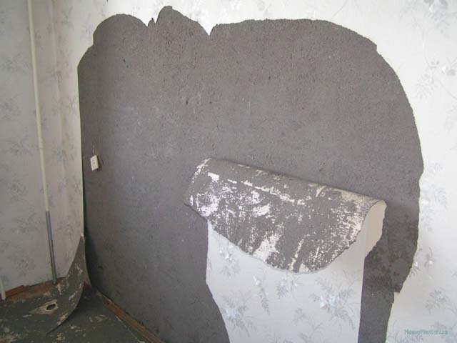

Пропорции 1 к 3 это покрепче или 1 к 4 это нормально и экономично, далее идут 1:6, 1:8 и даже 1:12 эти пропорции широко применяются на стройках :angry: и имхо нужно просто убивать таких строителей которые так делают, это уже не штукатурка а один песокДобавляют пластификаторы (есть в продаже) раньше добавляли стиральный порошок, нужно это дело для удобства нанесения раствора, смесь становится пластичнее и её легче намазывать хотя можно и без пластифа обойтись хорошо сеяный песочек с цементом тоже нормально разравниваетсяНа фото: обои отходят вместе со штукатуркой, :o штробы под эл.проводку в такой стене можно прорезать шпателем :)
