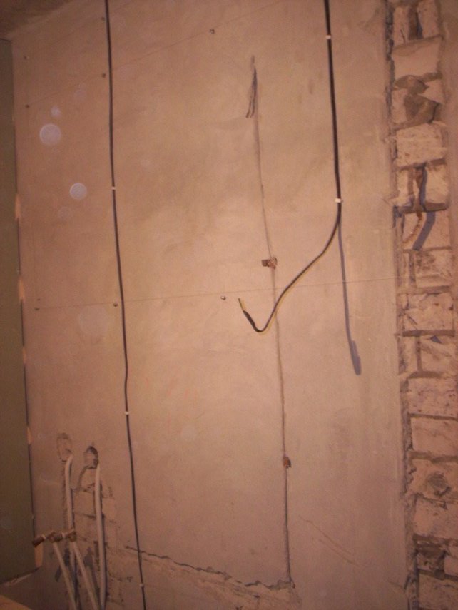

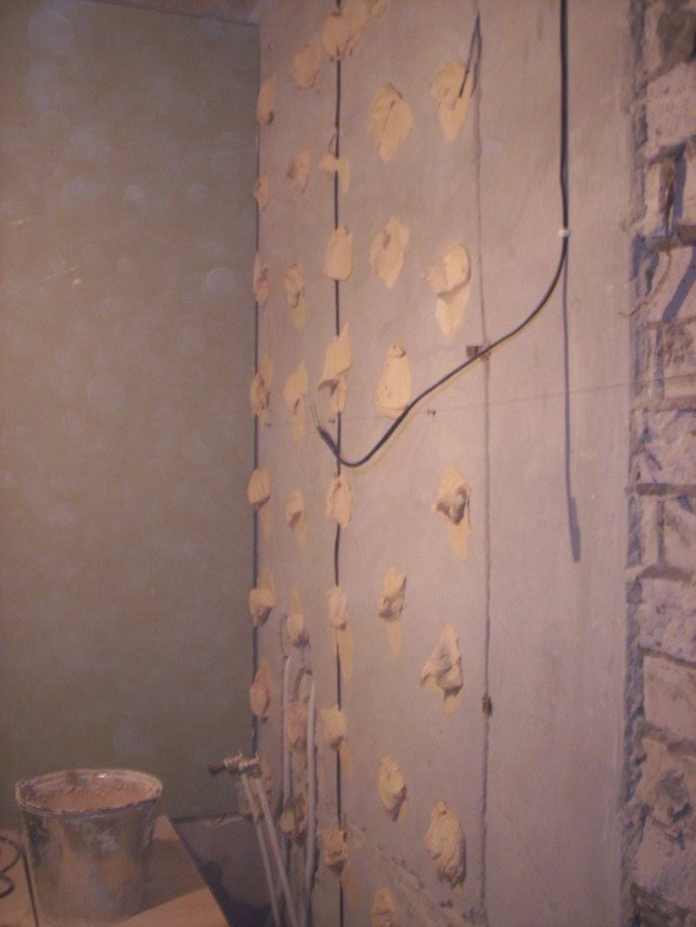

1.кирпич можно и не грунтовать,был бы чистый,без пыли,хотя грунтовка не повредит.2.как стену подготовишь так и листы ложиться будут,хорошо подходят саморезы с пресшайбой на 50 мм,10см.от края стены и от пола,четыре по вертикали,три ряда на лист.Настраиваешь сначала по углам по отвесу между ними натягиваешь нитки дальше настраиваешь промежуточные ,со второго листа первый ряд можно не настраивать - ориентир от первого приклееного листа и вперед :)3.Между лепехами приблизно 30 см,т.е. по ширене листа 5 лепех,наноси на стену,кнауф рекомендуют на лист ,но пока ты его поднимешь будешь долго смеяться:),да и ориентироваться по размеру лепех проще будет,следующим листом лепехи первого ряда укладывай ближе к кромке приклееного листа,когда будешь присаживать второй лист эти лепехи разайдутся по стыку,будет крепкий шов,соответственно не будет трещин.Листы присаживай резиновой киянкой,все время проверяя плоскость при помощи правила.4.не знаю на счет Профикса но расход наврядли у тебя получится меньше чем у Перлфикса количество шлепков,размер шлепков...В среднем расход мешка на 2,5-3 листа.И помни Правило твой друг :))Небольшая фотка,сделана с мобильника ,но разобраться можно

На фото выше как раз в ванной гкл и клеится, номано ,проверено временем :beer:
