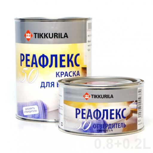

Здравсвуйте, нужна ваша помощь в выборе растворителя к Tikkurila reaflex 50.
Подскажите пожайлуста какой можно использовать (аналог растворитель Новопокс - не могу найти в продаже) и можно его добавить для основной окраски (в инструкции сказано только для грунтования)?
В общем то в инете есть про эту краску , не добавить не убавить ИНСТРУКЦИЯ ПО ИСПОЛЬЗОВАНИЮ ИЗДЕЛИЯУсловия при обработкеБетонная поверхность должна быть сухой и выдержана мин. 4 недели перед покрытием. Относительная влажность бетона должна быть ниже 97%. При окрашивании и высыхании краски температура воздуха, поверхности и краски должна быть выше +10С и относительная влажность воздуха менее 80%.Предварительная подготовкаНовые бетонные бассейны:Удалить цементный клей с бетонной поверхности шлифованием, дробеструйной очисткой или протравливанием соляной кислотой. Способ очистки выбирается в зависимости от типа помещения. Цементную пыль тщательно удалить пылесосом. Протравливание производится разбавленной соляной кислотой (1 часть крепкой соляной кислоты на 4 части воды), работая снизу вверх. Протравленную поверхность обильно промыть водой и просушить.Старые бетонные бассейны:Поверхность очистить от пыли и посторонних включений. Химикаты, жир и прочие загрязнения удалить промывкой эмульсией. Старую отслаивающуюся л/к пленку удалить шлифовкой или дробеструйной очисткой. Способ очистки выбирается в зависимости от типа помещения. Выбоины и впадины очистить до чистого бетона. Трещины расшить шлифовальной машиной и т.п. Посторонние включения и пыль удалить.Эмалированные ванны:Поверхность обезжирить и очистить от прочих загрязнений промывкой эмульсией. После очистки эмалированную поверхность отшлифовать до совершенно матового состояния. Посторонние включения и пыль тщательно удалить.ГрунтованиеГрунтовку произвести эпоксидной краской "Реафлекс 50", разбавленной на 20% растворителем "Новопокс". В зависимости от окрашиваемой поверхности наносить либо мохеровым валиком с коротким ворсом, либо кистью.ЗаделкаРемонт бассейнов:Выбоины, раскрытые трещины и впадины заделать смесью неразбавленного эпоксидного грунтовочного лака "Новопокс П" с чистым, сухим песком. Размер зерна песка - 0,1-0,4 мм. Заделанные места отшлифовать до уровня окружающей поверхности, пыль тщательно удалить перед нанесением краски.Внимание! Поверхность всегда грунтовать до ремонта!ОкраскаОкраска бассейнов:Покрытие можно производить не раньше, чем через 8 часов после грунтования. Если грунтовка нанесена раньше чем 2 суток назад, загрунтованную поверхность отшлифовать до окраски. Краска наносить мохеровым валиком. Обычно достаточны 2 слоя нанесения. На пористые поверхности можно наносить 3-4 слоя до достижения вполне беспористой поверхности.Внимание! Края бассейнов шершавить после нанесения последнего слоя, насыпая на мокрую л/к пленку песок зернистостью 0,1-0,6 мм.Окраска ванн:Покрытие можно производить не раньше чем через 8 часов от грунтовки. Если грунтовка нанесена раньше, чем 2 суток назад, загрунтованную поверхность отшлифовать до окраски. Краску наносить кистью в два слоя.Смешивание компонентовВвести отвердитель в краску и тщательно перемешать (рекомендуемое время смешивания 2-3 минуты). Неполное, нетщательное перемешивание может привести к неравномерности высыхания окрашиваемой поверхности, что в свою очередь повлияет на прочность образуемой лакокрасочной пленки. Дать смешанной краске простоять минут 10 до начала окраски.ВНИМАНИЕ! Организовать эффективный воздухообмен при проведении окрасочных работ. Охрана трудаГотовая к применению смесь содержит ксилол и полиаминаддукт. ОГНЕОПАСНО. ВРЕДНО ДЛЯ ЗДОРОВЬЯ ПРИ ВДЫХАНИИ И ПОПАДАНИИ НА КОЖУ. РАЗДРАЖАЕТ КОЖУ. Избегать вдыхания паров растворителей. Организовать эффективный воздухообмен или носить респиратор. Носить защитные перчатки, очки или маску. По краске имеется паспорт техники безопасности.
они в инструкции к реафлексу что-то напутали. Я поискал - Новопокс - это эпоксидное покрытие. Растворителя Новопокс похоже нет. Но есть растворитель 1074 - это эпоксидный тиккуриловский растворитель для разбавления материалов Новопокс.
