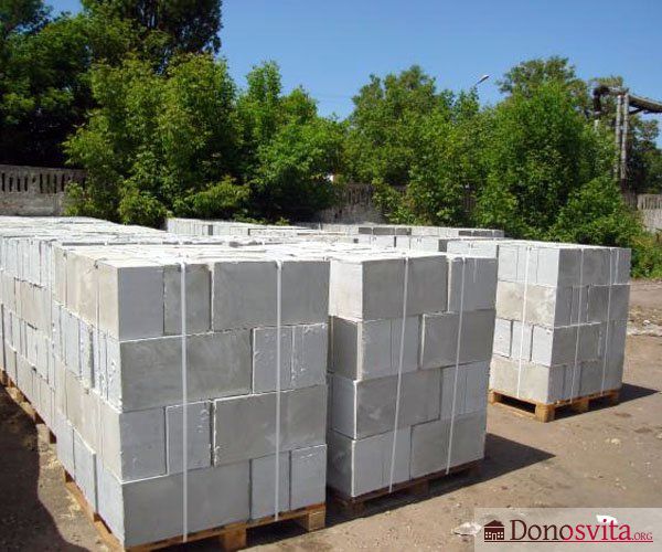

а как узнать точно что за блоки у меня? если фотографию выложу это поможет понять?
Силикатные пеноблоки похожи на пензу и бывают разной плотности, белого цвета.
