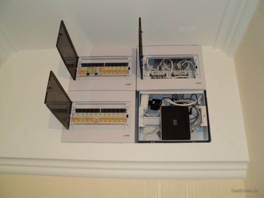

Предлагаю на суд свой ремонт в новостройке, 3-комнатная квартира, 72кв.м без лоджий. Планировка стандартная для панелек, но почему-то одну спальню сделали 18 кв.м, решил ее урезать и сделать там еще кладовку или гардеробную. Немного увеличил гостиную за счет прихожей. Главная радость - большая кухня 12 кв.м. Сам делал всю слаботочку, из электрики - розетки, светильники, выключатели, а также линолеум, плинтуса, уголки и прочую мелочь. Остались двери, вытяжка, обшивка 2 лоджий и центральные светильники во всех комнатах (все никак не выберу), ну и мебель потихоньку. Очень благодарен форуму, нашел много полезной информации.

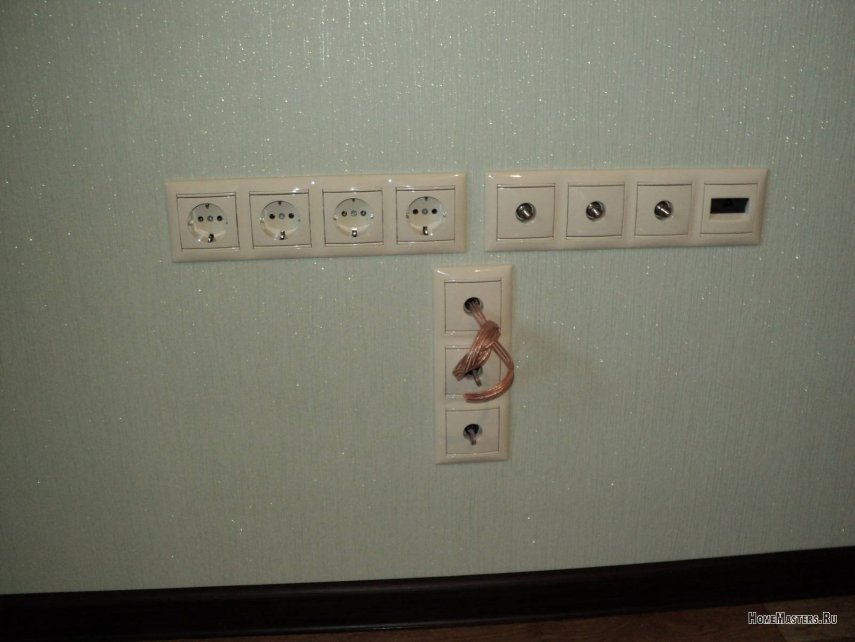

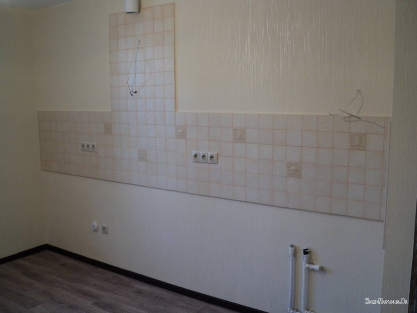

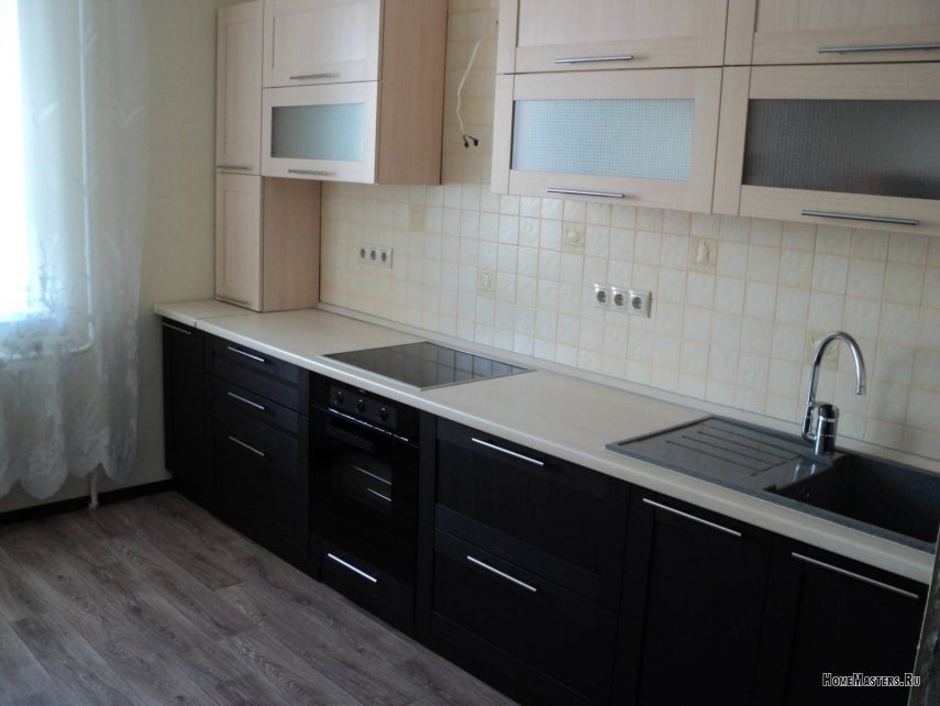

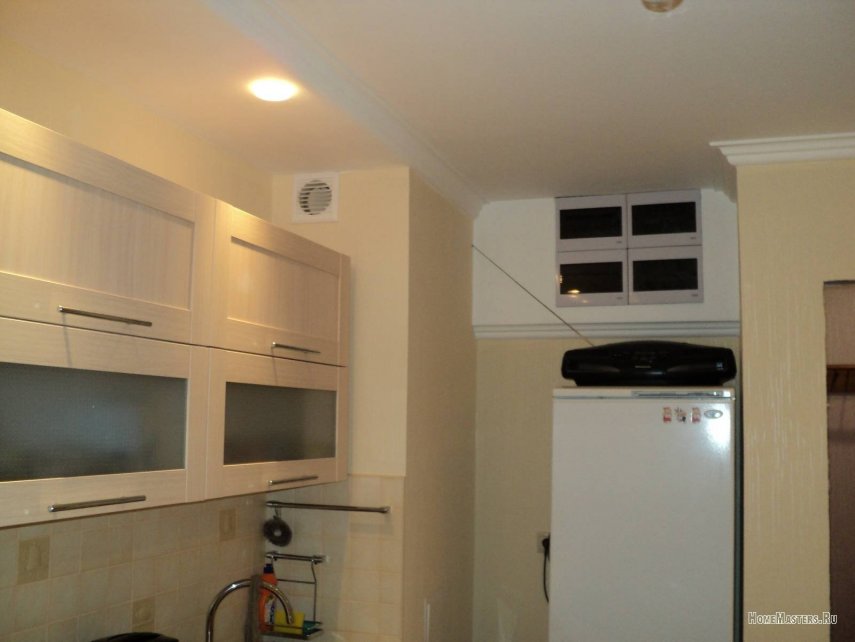

Обалденно! Скажи, а как пришло такое решение - сделать щиток наборный из четырех? В правом нижнем - это роутер с ВайФаем?Зачем в блоке из трех розеток 2 розетки для ТВ-антенны одинаковые одинарные? Можно было же одну двойную под два антенных разъема. Тогда третью розетку можно было бы под что-то другое использовать. Сплит-систему похоже ты еще не купил? Но подобрал уже? Если да, то какую модель? Каким образом организовал прокладку труб и кабеля? Вызывал ли для консультаций спецов из кондишн-фирмы?На 24 фотке показано множество розеток. Круто конечно. Первый раз вижу столько много водном месте на стене. Ну это дело твое. Вопрос - что это за три одинаковые розетки справа? Что это за конусы? Для чего их три одинаковых надобно?
Изменено пользователем deyl
Сначала с электриком (по его предложению) выбрали щиток для электрики EKF, это один щиток с двумя дверцами один под другим. Затем для слаботочки решил точно такой же рядом поставить и закрыть ящики ГВЛ. Место выбирал долго, не хотелось прихожую долбить или лепить что-то там гипсокартоном, дом то ведь панельный, ящики в стену не утопишь. Поэтому пришла идея использовать закуток для холодильника на кухне, в глаза сразу не бросается, а если бросится не так уж и плохо выглядит. И коммуникации через стенку в тамбур сразу выходят, а там кбель-канал. Роутер обычный пока, но потом может поставлю WI-FI если будет работать, ящик стальной, а крышка пластмасса. Розетки тоже изначально по предложению электрика выбрал Legrand и пришлось подстраиваться, а двойных под ТВ у них нет. Сплит уже поставил Панасоник, а трубы до начала отделки стен установили спецы из фирмы. Три розетки ТВ с заглушками от пыли (конусы): 1 - ТВ, 2 - спутниковый ресивер первый вход, 3 - спутниковый ресивер второй вход или выход с него на остальные телевизоры, все коммутируется в щитке.Там где 2 ТВ розетки одинаковые, вторая для спутникового приемника. На тарелке конвертер с двумя выходами стоит для двух ресиверов, можно и больше ресиверов поставить хоть в каждой комнате все можно скоммутировать.

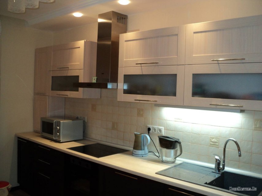

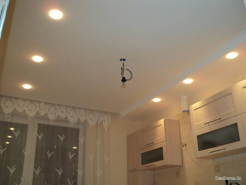

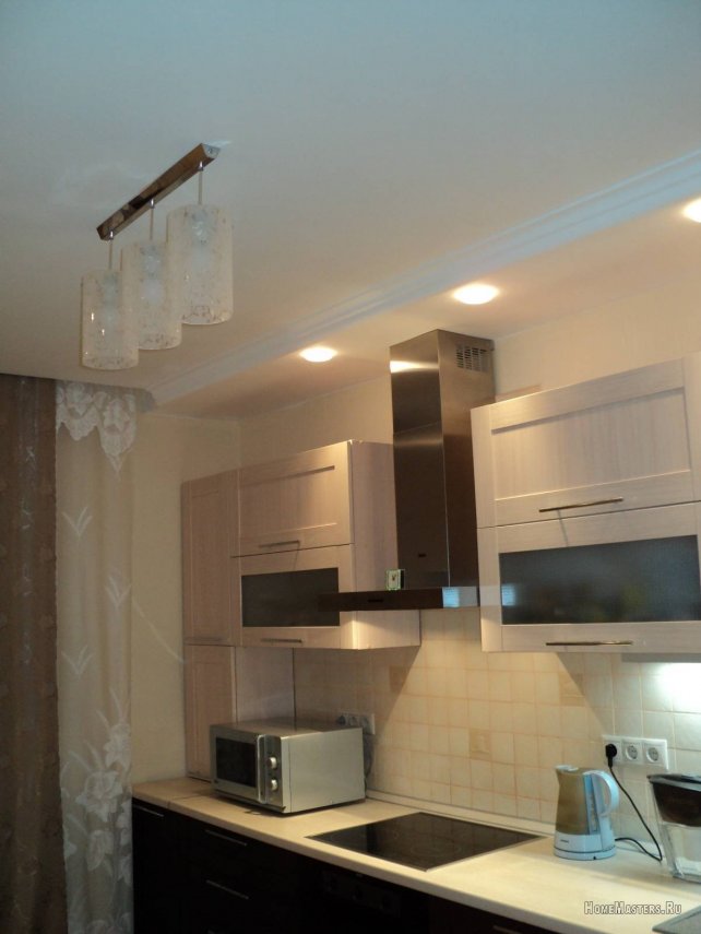

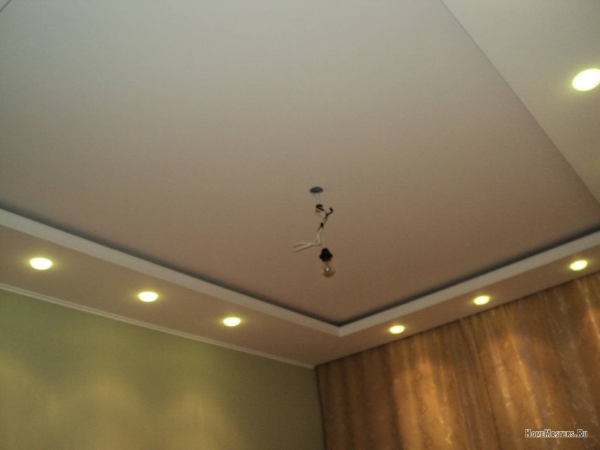

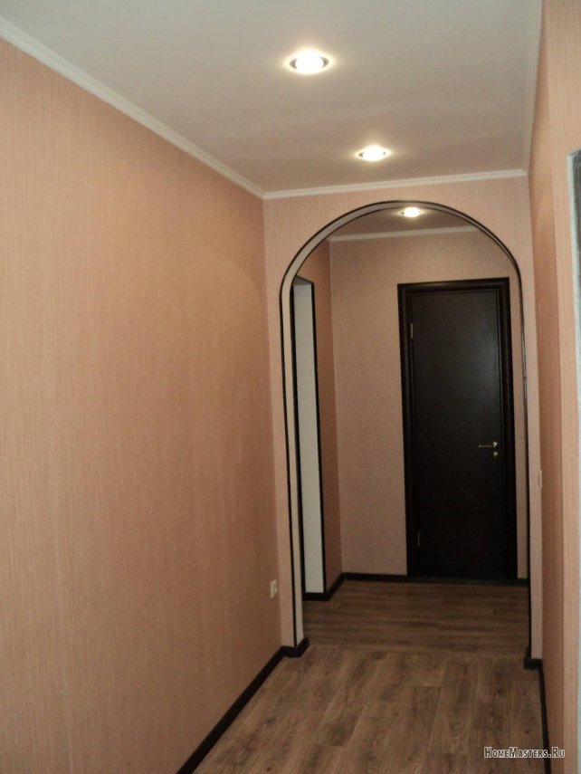

Скажите, на первом фото потолок сделан с нишей для внутренней подсветки? И какой размер бортика и размер ниши от бортика до потолка?
Разница в уровнях потолка - 12 см, просвет от бортика до верхнего уровня- 5см, значит высота бортика: 12-5=7см. Бортик из ГВЛ, а сверху молдинг из полиуретана на саморезах и "жидких гвоздях". Самой подсветкой я еще не занимался, просвет конечно маленький оставил, но рука моя пролезает.

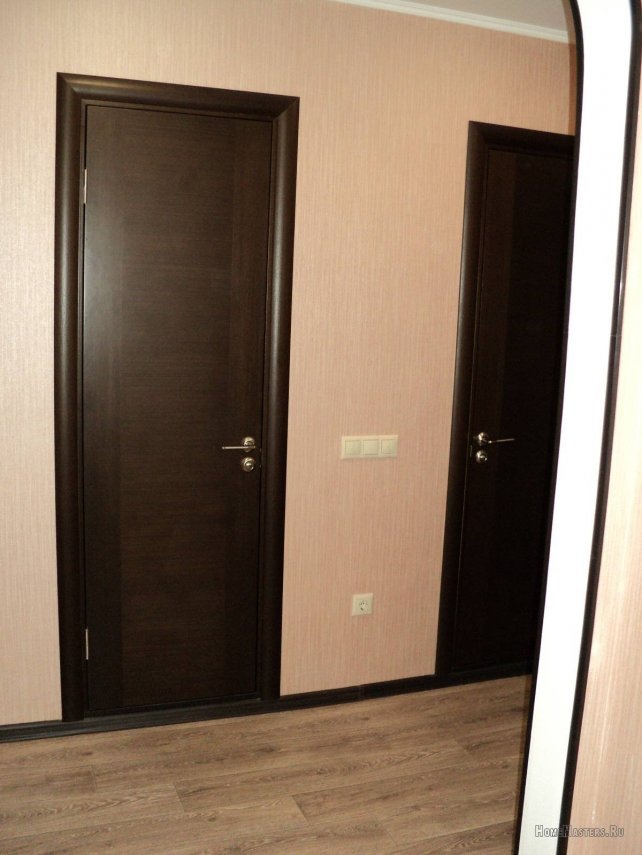

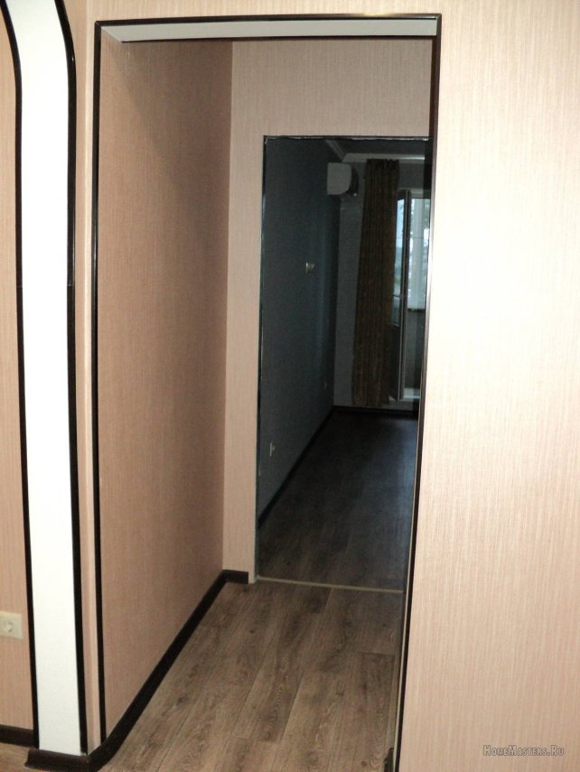

а чем отделана арка, а то у меня дома тоже арка, новот кромки ее мне не нравяться, все думал что то вроде этого как у вас, но так и не придумал решения
Сама арка: ГВЛ - фуген - шитрок (финишная шпаклевка) - водоэмульсионка. Насчет уголков, задумка родилась по ходу ремонта: двери, плинтусы и уголки на арках - цвета венге. К тому же не видно загрязнений. Правда клеить на жидкие гвозди пришлось повозиться,т.к. к этому времени арка была уже покрашена. Пришлось снимать краску и шитрок в углах, затем клеить арочные пластиковые уголки, потом опять шитрок и краску.
тоесть это специальные арочные уголки? по типу тех которые при монтаже арки ставяться когда мы ее шпаклюем так что ли? просто я не селен во всех тонкастях ремонта и всех дивайсах.
Нет, это L-образный уголок. Только не как обычно, с одинаковыми полками, которые ты чаще всего видишь в магазине (типа 10*10 или 15*15 мм). У арочного одна полка побольше (например, 15 мм), а вторая - совсем маленькая (3-5 мм). За счет маленькой полки этот уголок легко гнется, на незапредельно малых радиусах - без сгибов и изломов.
буду теперь искать, не разу не встречил, у нас в магазинах. очень понравилось, а то у меня сыну 4 года, он как бегает постоянно за угол арки хватается и обои уже начали отходить (мы арку абоями клеили, получилось изначально практически без видимых швов, но теперь уже они стали не то что видимыми, а уже отклеиваются)
