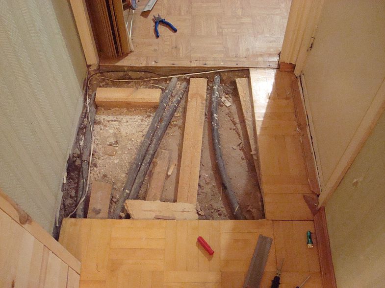

На фото - примерно треть общего ассортимента, остальное - правее
Не должны. Но ведь идут :)
