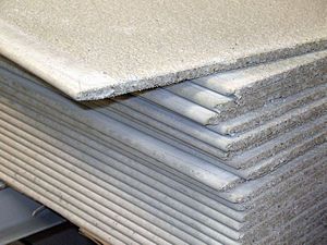

Ребята, в Штатах все используют цементную плиту (в Ютюбе видал). Есть у нас такая? ЦСП? Я никогда просто не работал, но на всякий случай хочется знать. Это мне кажется более надежно, чем ГВЛ.
У нас есть точно. В нете встречал 16мм (планирую прикупить лист), а живьем видел 8.
Речь идет о аквапанеле Knauf? Они тоже вроде только для стен. В ГВЛ подкупает то, что лист армирован волокном, и не рассыпается от механического воздействия. Он тяжелый, а представляю сколько будет весить цементная плита.
Точно, аквапанель тоже видел. Но выше говорил не про неё. Она чёто уж очень дорогая, у нас около 50$ за лист. Толщина 12.5
На сайте есть и про половую, правда даже знать не хочу скока стоит :)

Cement board is composed of aggregated Portland cement with a glass-fiber mesh on the surfaces. Цемент совет состоит из агрегированных портландцемента с стекловолокном сетки на поверхности. This 5/16 inch (7.9 mm) thick cement board is designed as an underlayment for tile floors. Это 5 / 16 дюйма (7,9 мм) толстую доску цемента предназначена как для подстилающего слоя плиточные полы. These are 3 by 5 foot (91 by 152 cm) sheets Это 3 по 5 футов (91 на 152 см) листов
Хорошая вещь, только где у нас ее можно купить?
