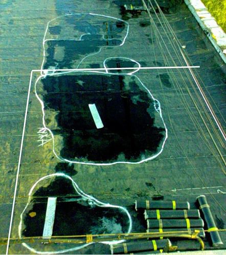

Живу на девятом этаже 9эт дома. В этом году ремонтир крышу. После ремонта над моей кв всю ночь (при + 25С) стоят и не сохнут лужи. Сдирают старое покрытие и клеют два перпендикелярных слоя Техниколя битумом на стяжку.
Кое где подсыпают сухой асфальт.
Строители доказывают что по снипам лужи допустимы и заливать битумом ямы бесполезно, цементную стяжку не сделаешь тк сохраниться влага, а горячий асфальт не поднимешь на 9й этаж.
Мне кажется можно залить бутумом в несколько слоёв или наклеить заплатку обтекаемой формы, но строители отказываются это делать даже за доп плату.
Боюсь осенью лужи замёрзут и порвут гидроизол.
Фотография с первым слоем гидроизола:
На крышах таких должен быть уклон для слива воды и луж быть не должно ,ну разве что очень маленькие лужицы которые должны быстро высохнуть.Вы же в конце концов строителям деньги платите -так что должны с ними договориться ,а то им за такую работу и денег можно не дать.
вы правы, я эту тему знаю от знакомого, а у них подрядная организация, в том году они закатали кучу крыш технониколем, по весне потекло, где лужи там лёд рвет и ломает изоляциюмужики и сами знают что надо ровнять такие ямы сначало, но начальство у них жирафы им виднее, одна забота освоить средства выделенные городом , в новом году опять получат средства на ремонт кровель, круговорот маразма
