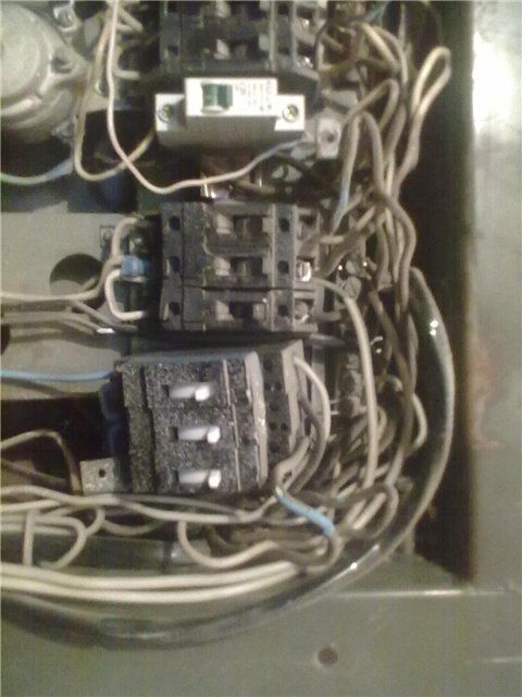

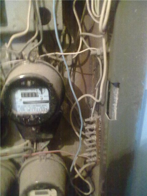

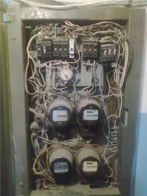

ext_c8295e9be44b2103b5c1cc86ae940b8b.jpgext_4f5cc037efd8559ace4f79ef88f57c6a.jpgext_8ba6bb2ec7f02ec2a1d3690db7b7a069.jpg Дому 40 с небольшим (ленинградская серия) , плита электрическая, реконструкции не было.
Значит и земли нормальной нет. Ставьте на защиту УЗО и ждите реконструкции. Вообще, это подлость - сети, рассчитанные на 30 лет (максимум), оставлять нетронутыми на такой срок. В цивилизованной стране за это давно бы спросили, причем очень строго.P. S. Если мне начнут талдычить про большое сечение нуля в стояке, которое будто бы обеспечивает нужную безопасность, отпишусь - давайте съездим в тот дом и посмотрим, в каком состоянии там ГЗШ, лады? А там уже и спорить можно будет и в нюансы вникать ;)

Вся проблема в том, что помимо большого сечения нулевого провода, в подвале здания должны быть выполнена исправно функционирующая СУП, то есть на ГЗШ все проводники, от заземления, нулевой, от труб ГВС и ХВС и т. д. должны быть хорошо прикручены. А в реальности мы имеем то, что даже в домах с электроплитами на протяжку болтов и вообще обслуживание ГЗШ давно положили, и ноль, тот самый на который предполагается зануляться, бьется током, то есть имеет потенциал относительно земли. Это обязательно нужно уточнять, иначе "хирургия по телеграфу" может не очень хорошо закончиться ;)

Оно может быть, а может и не быть. Сомневаетесь - не заземляйтесь.Я бы заземлялся на щит если он 1) имеет 2 независимые линии подсоединения к ГЗШ.Ноль стояка и отдельное заземление корпуса, например полосой.2) само ГЗШ в наличии и имеет более одного источника земли, а не голый ноль с ТП.
Вот это проверить и есть самое сложное,особенно куда соединина сама ГЗШ.
