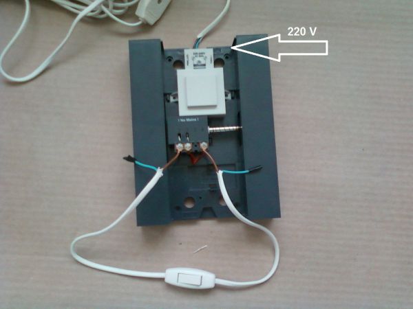

Вечер добрыйПытаюсь установить звонок уже месяц с лишним.Из стены три провода: желтый, голубой, белый.В кнопке один белый. Звонок немецкий (не помню фирму), бим.Внутри звонка две клеммы, на самом верху, они идут в белую коробочку, и из нее два проводка выходят к самому механизму.Еще есть зачем-то место для крепления батареи.Пробовал много раз протестировать звонок, но все заканчивалось тихим замыканием, либо вспышкой.

На последнем фото,похоже,как раз старая кнопка? Или снимок двоит или там всё-таки два белых провода торчит. :blink: Кстати,на схеме кнопка ставится в фазу,а у нас больше принято её в разрыв нуля ставить.

bagayama, 220 от сети к двум верхним клеммам? на фото не видно самого подклюения
да. 220 сверху под белую коробочку, а ваш белый провод кнопки один конец на клемму 1, второй на 4. У меня работает.
Сейчас соеденил белый на кнопкеЕсли голубой с зеленым в первую клемму и белый во вторую, то замыкания не будет?Что сделать с зеленым?

Вот не надо два провода в одну клемму... Только что ж работало...
