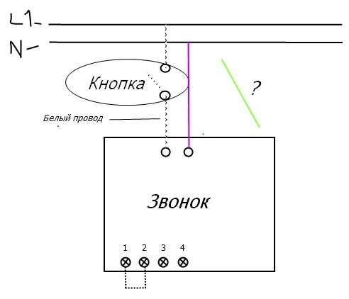

Внутри самого звонка я подключил два проводка (из белой коробочки) к механизму в клеммы под померами один и два. Раньше один был ко второму, и четвертому, если не ошибаюсь.Теперь все работает от 220, но что делать с зеленым проводом торчащим из стены?
Изменено пользователем notmebug
Посмотри для начала куда он идёт (щиток, распредкоробка). Если в воздухе там висит - заизолируй и ни куда не подключай (если куда-то зацеплен - тоже самое :) ).

Ну дак куда зеленый дели? И второй вопрос - так перемычку и поставили между 1 и 2 клемами?
Зеленый изолировал. Из белой коробочки два проводка подключил к 1 и 2-й клемме
