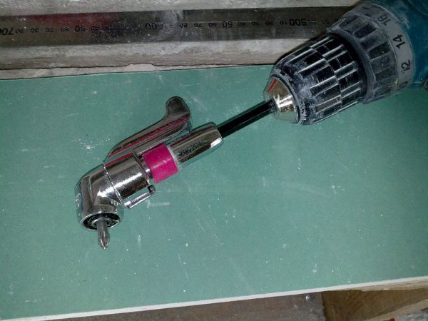

Ошиблись, скорее всего в порядке. Ситуация такова - ниша для карниза 11 см, нужно прибить гкл к ПП (60*27) со стороны окна. Но дрель не лезет, шуруповерт тоже. как поступить? сейчас гкл держиться только на верхней ПП, хотели и нижний край прибить, то не получилось...дремели и узкие отвертки испробовали, но в железку саморез не хватает мощности ввернуть.

А адаптер(гибкий тросик)не пробовали?К стати,в теме"Прибамбасы к инструменту" или что то похожее, кто то показывал маленькие насадки на дрель,как раз для вашего случая,но они,кажется,очень дорогие.
пробовали
только неаег, дешевле, рублей 250 стоила, страшно не удобно, - и у нас ничего не получилось. Не для нас инструмент, видимо. А вот насадка на шуруповерт которая закручивается, или угловая дрель - самое оно, но ради 10 шурупов - это накладно получается... По любому спасибо за линк, попробуем идиотский вариант Alice Tracy :)

только не аег, дешевле, рублей 250 стоила, страшно не удобно, - и у нас ничего не получилось. Не для нас инструмент, видимо.
та что на фото от аег , точно получилось бы , и причем можно и одному прикручиватьзы не проверенные вещи я редко упоминаю

404 рассматривают аеg и kwb - мы покупали вторую. Благополучно сдали обратно в магазин.

Гаспада!Без извращений! ) Итак, офигенно простой и правильный способ крепления того, что автор хочет (у меня самого такие ниши):1. Заранее прокрутить саморезом отверстия в профиле с левой стороны (внешней, изнутри ниши);2. Закрепив профиль и приставив полоску регипса изнутри ниши, карандашом отмечаем, где должны быть отверсия в регипсе;3. Короткой отверткой (которая как палец длиной) закручиваем аккуратно саморезы в регипс, целясь в готовые отверстия в профиле;4. Если глаз четкий, то будете попадать сразу.В итоге будет правильно закрепленный регипс к профилю.Вообще я немного иначе делал, но и конструкция, как у топикстартера, использовалась. Все стоит намертво, без трещин, не гуляет.Есть вопросы? )
Есть. Чем это отличается от моего варианта, кроме того, что в моем случае даже глазомер не особо нужен? :)
Меньшим количеством действий, если есть глазомер )
Действий столько же, просто длительность вкручивания-вкручивания шурупа чуть дольше. Зато гарантированно нет перекосов шурупа в ГКЛ. Но это уже дебатные тонкости.
