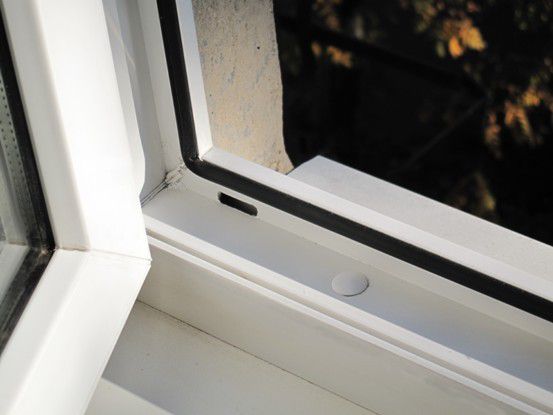

Они находятся с внешней или внутренней стороны окна?? и как выглядят?
Эти отверстия (точнее, пазы, высотой 3-4 мм и шириной 25-30 мм) находятся на нижней поперечине окна, и ведут в четверть (если открыть створку - в углу будет виден такой же паз). Снаружи эти пазы, дренажные отверстия, прикрываются пластиковыми крышечками-заглушками. Вид на дренаж изнутри, при открытой створке ext_71355178e26a31a611673c9aecdae21e.jpg Заглушка, вщелкивающаяся в паз со стороны улицы   Эти отверстия могут быть забиты снаружи, со стороны улицы, или изнутри, со стороны четверти. Попробуйте их прочистить.
