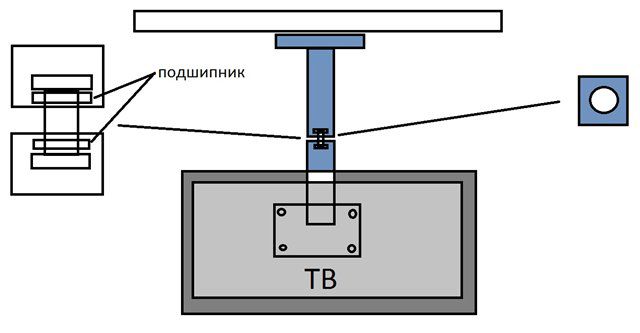

Почти придумал кронштейн для тв, но уверен, что идею можно улучшить. Дабы не фонить своими мыслями, прелагаю вам принять участие в придумке кронштейна для тв с нуля. А там посмотрим, как из этих идей выбрать идеальную. Задача: придумать потолочную конструкцию для плазмы (и техники???), которая вращалась бы на 360 градусов.
не на стену а на потолок? какой размер плазмы? ext_fb4b49bac5e0f590fe47a851d4a1fba2.jpg в трубе делаем отверстие для шайбы, и подшипник вставляем

Я и смотрю туда, но они мне не нравятся. Не нравится место монтажа крепежа плазмы к трубеНе нравится потолочный крепеж (с пустотелой плиты на ура полетит)Не нравится идея с проводамиНет реализации свободного и легкого вращения на 360. Только при монтаже выставляешь, крепишь и все. Типа резьбовое соединение там и никаких подшипников. А так просто черная труба меня устраивает конечно. Если не придумаю лучше - куплю там.
Ну такую коробчонку сколхозить непросто будет.А с трубой проблем гораздо меньше.
Женя а в чем трудности??? такая коробка максимум в 1т руб выйдет (даже наверное с покраской порошком в какой нить муар)
buka ты баламут :) народ на выкладывание ссылок разводишь, а они и рады стараться, Buguru это уже рекламная она запрещена
и ещё момент - мужики объясните мне безтолковому, а нахрена в такой конструкции подшипники??? :o

1). Механизм вращения. В день он будет вращаться туда-сюда раза 2. Нужна легкость вращения, чтобы пальчиком. Кронштейн встанет на границе спальни и гостиной и будет общим телевизором для этих помещений.
2). Скрытая прокладка проводов
3). Эстетика исполнения (желательно ненавязчивая)
4). Потолочный крепеж. Забодало колбасить за других.

ну давай тогда развивать - коробка та должна подойти (провода из неё и в трубе до верха) ну насчет подшипников - ладно уговорил (чтобы от сквозняка поворачивалась :) ) про поворот на 360 - надо ставить ограничители, иначе провода менять замудохаемся
). Вот про ограничители не знаю, но самое простое, что приходит на ум - это закрутить в трубу шток выше уровня потолка, и упираться им в ограничитель, закрученный в потолок. Как-то так.
шток не интересно - на диаметре трубы он у нас градусов 30 сожрет, а надо попробывать что то близкое к 360 придумать - чего нить пружинное (пока мысль не озарила)
Подумаешь, вращение.. Труба, подшипник, крепеж.Вы вот скажите - как сделать, чтобы тот же функционал прятался в специальную потолочную нишу и чтоб было при этом красиво. Очень хочется, но пока что это только на уровне фантазий.
Для мня это как раз вопрос решенный. Сам крепеж будет выше уровня натяжного потолка. К трубе встык я приделаю тоннель, который будет кабель-каналом для всех проводов от техники к экрану. По моему разумению протаскиваться провода будут без проблем. Тут чисто инженерная сложность состоит в совмещении свободной поворотности с явной ориентированностью тоннеля. то есть провода должны выходить с торца трубы и буквально висеть внутри трубы вниз перекручиваяь при вращении в косу на один оборот туда-сюда. Сложность для меня и сметение определиться что вращаем - трубу или башмак с телеком. Покупной вращает башмак. То есть провода НЕ ДАЮТ свободно вращать башмак вокруг трубы на 360. Если будет вращаться труба - вопрос решается. Но это автоматом означает проблемы со стыком с натяжкой.
На пружине будет раскручиваться. Но прикольный ход мыслей. Резинка наматывающаяся на вал представилась )))ЗЫ. А блин. Макс, ты хочешь, чтобы он с потолка выезжал? Была идея, но я ее отмел. По типу стрелы экскаватора. Но готовые стоят как ад.
Хорошая идея. Так сделаны кронштейны нео или как там их. Но там свои заскоки - труба у них ПРЯМОУГОЛЬНАЯ!!! Нет ни одной круглой.
