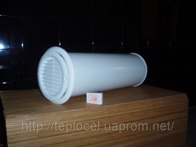

Окна я сейчас поменять не могу. Вопросы: как улучишь вентиляцию, что делать с плесенью? можно ли сделать в монолите-кирпиче отверстие и поставить вот такую вентиляцию под окном или сбоку от него: ext_5d37854a52a6f8c2a6e8e3c388743aa5.jpg ?

Опции микропроветривания нет, да и не решение это, а временная отсрочка...Беда во всей квартире, когда нет отопления. Что с плесенью делать? Теперь вот отопительный сезон начнется, а хрень эта на оконных откосах останется...просто соскоблить и зашпатлевать по-новому? видел в других домах круглую вентиляцию рядом с каждым окном, может и мне просверлиться? по-моему Вентиляционный приточный клапан это называется
