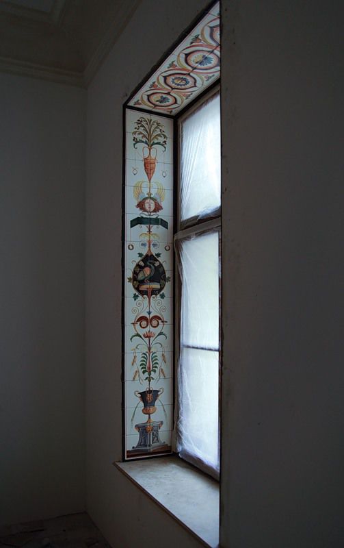

Захотелось мне вот такого:
Проблема только в том, что стены у нас тонкие, придется наращивать сантиметров тридцать. Плитка половая 33х33, будет укладываться по диагонали, т.е. откосы будут около полуметра. Окно трехстворчатое, верхний пролет, следовательно, больше двух метров. Вопросы следующие:
1. Из чего и как сделать конструкцию? Есть в наличии ГВЛ и много гипсовой штукатурки. Думал положить ГВЛ и накидать гипса с керамзитом для легкости. Возможно, стоит сделать бутерброд из двух листов ГВЛ и слоем штукатурки посередине.
2. На что и как клеить плитку? Особенно беспокоит потолок. Может есть какие способы обезопаситься от обрушения, типа закатать края в П-образный профиль, закрепив таким образом плитку? Была еще идея: плитку побить на кусочки и положить мозаикой, чтобы если что отвалилось, то не такое большое.
Ну или, может, вообще забыть эту идею? Типа, все развалится и плитка упадет на голову. Поможите!

В смысле углубить стену в комнату? Для того чтобы на откосе плитку положить??! :blink: Если так,то это чистой воды извращение и бред.
Вовсе не бред, комната слишком длинная, чуток укоротить не помешает. В итоге я получу широкий подоконник и встроенные полочки сбоку от окна с балконной дверью. Одни плюсы. Широкие откосы смотрятся очень внушительно. Увидел такой подход в "квартирном вопросе".
А какой пол в комнате? Может газосиликатом или пеноблоками? За одно и теплее будет.
Имхо изврат, особенно если с пластиковым окном.Потом разве на фотке широкий подоконник, помоему см 20-ть, достаточно обычный.Евгений
не надо никакого раствора - делайте конструкцию из профиля сразу под полочки и шкафчики обшивай гкл и по нему плитку

Оно очень большое, на самом деле, на фотке масштаба не видно. Но в целом изврат, согласен, в обычной квартире будет немного каземат :) Но мне так нравится, не хочу стандартный ремонт. И окна деревянные, правда белым покрашены.
То есть думаете, не поотлетает плитка со временем? Хорошо, спасибо.

С чего бы?. Только пространство под откосом нужно утеплить - минватой и пеной, иначе по плитке будет выступать конденсат. Ну и клей хороший нужен.
Указал - масквач я. Может еще какие хитрости есть, типа не сухую плитку класть, а влажную или вроде того? Немного боязно плитку на потолок класть, хотя известны памятники архитектуры, с которых она столетиями не осыпается :)
Вот этого точно не надо.Клей плитку на потолок так же как и на стену,никуда она не денется.Только
