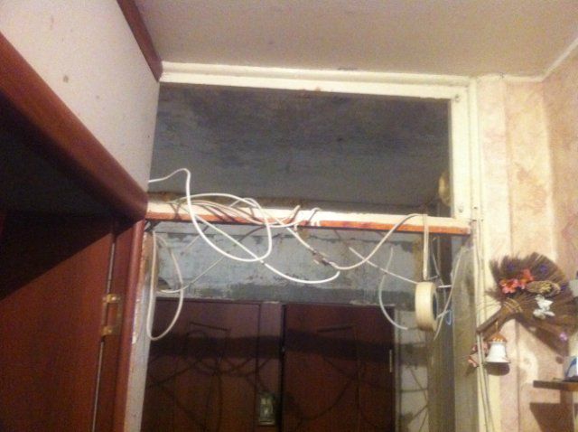

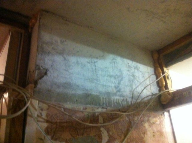

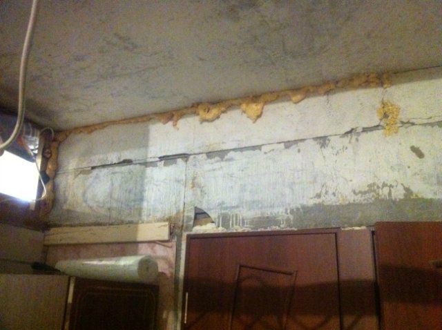

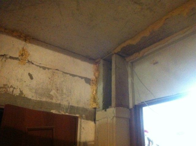

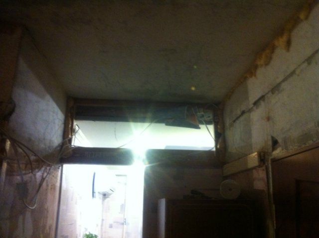

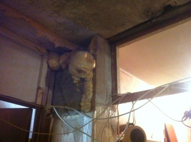

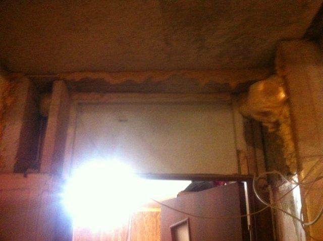

Всем добрый вечер.Снесли антресоль, стены там оказались ужасные.Возник вопрос, закрывать все это гипсокартоном не выравнивая стены, либо с начало выровнять после чего уже зашить гипсокартоном.Проблема в том что делаю я всё один и мне 18 лет) Сделал фото после сноса. ext_572021cb3dbc30b928040a12fd938bad.jpgext_edd57a4e26416d7c550da3c00ccb16fd.jpgext_7c50a5a3003fe63fe87fc4e8dc2465e2.jpgext_ae4784effd738150b11f622c881dc7be.jpgext_d2d7af7254e64a70e07a1e036719fa06.jpgext_8c1f1aa1d9186b38dc8b2f1e10726582.jpgext_2b9e840fdf751c7fd76ea7bbba878d9c.jpg
Nektoo хоцца зашить пространство над дверью? Правльно понял?
Тогда сначала лучше стены выровнять дабы ГКЛ не пачкать и он не размяк от влаги из штукатурки , а потом собрать каркасик и зашить ГКЛом.

Это клей такой, на который ГКЛ клеят.Если планируется только нишу облагородить, то можно сразу гипсом зашивать(заклеивать), если вообще глобальный ремонт, то сначала штукатурка, это если голые кирпичи.Если нет, то можно как угодно. Зашить и сразу всё зашпатлевать или выровнять всё шпатлёвкой, потом зашить и в "чистую" зашпатлевать.
Я вот надумал заделать трещины гипсовой штукатуркой "Волма строй", а после чего уже зашивать ГКЛ, только не на клей сажать, а с помощью профилей)Как Вам такая мысль?)

Фото - 2,4,62- там где стыки шифера (вроде так называется)4 - монтажная пена убирается и заделываю там трещины6 - там на потолке дырка большая, хочу заделать пеной, и потом шпаклевкой )
Столкнулся с проблемой.Там стена идет из прессованного шифера, на нём будет норма держатся профиля? или нужно будет снимать шифер, и там где будет идти профиль прибивать деревяшку, после чего снова зашивать и уже крепить профиль?)))))
Ну если деревяшка будет держаться, то и профиль будет тоже :)Или я чего то не понял?
Там идет 2 слоя шифера так сказать, между неми пространство и в это пространство загнать деревяшку)Или мне вот посоветовали купить один из таких дюбелей -

Можно использовать 3-ий или 4-ый дюбель на фото.Нагрузка на профили будет не большая,так что должно держаться нормально.ЗЫ. А какое расстояние между листами шифера?
Маловато расстояние, дюбеля, по длине, могут не поместиться.Нужно попробовать или делать как вы сами предполагали. Можно ещё на "Жидкие гвозди" приклеить.
Ну да,расстояние маловато,хотя "бабочка" раскроется всяко разно,только надо с длиной самореза угадать чтобы он не упирался во второй лист.Для пущей важности можно в просверленное отверстие дунуть пены и сразу дюбель вставить.
Окей)Спс за советы.Коробку под антресоль собрал, завтра буду делать электрику, после чего буду все крепить и зашивать)
Просто так ни один из этих дюбелей не подойдёт . Я в своё время испльзовал обычные только укорачивал их с двух сторон и отверстие сверлил без допуска они туда со скрипом входили. Таким образом висят кухонные шкафчики у тёщи уже более трёх лет :ph34r: . Но это скорее из вредных советов. Что могу сказать по факту;можно дюбелем №1 закрепить набрав толщину рейкой снаружи (это если конструкция позволяет поместить между профилем и этой перегородкой рейку), использовать хим анкер, или давануть туда плиточного клея ( пустая туба от геметика наполненная клеем и пистолет) и крепить дюбелем. Больше надёжных способов крепления к такого рода основаниям конструкций несущих некую( значительную) нагрузку не знаю.ЗЫ не дочитал :) , так всё уже собрано ...
