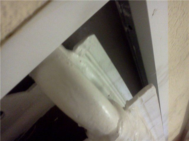

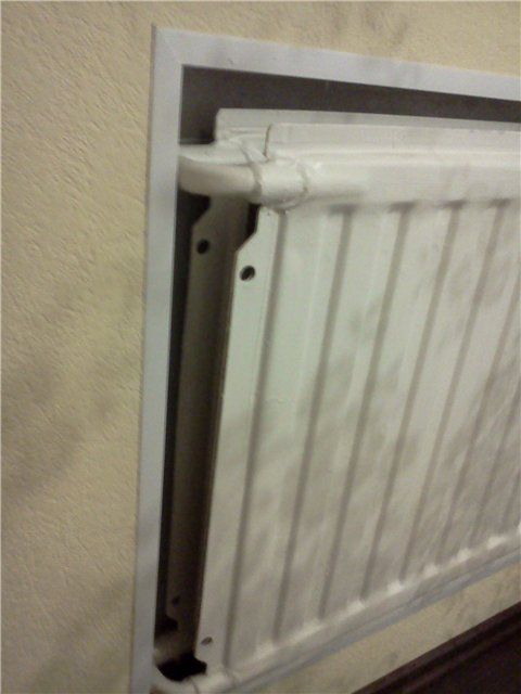

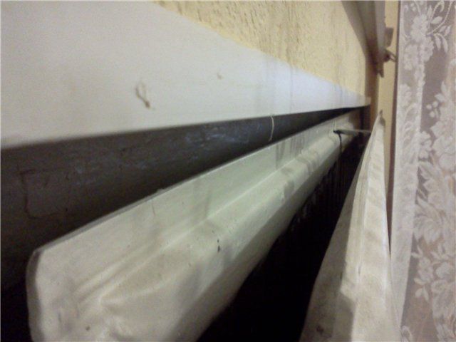

тоже была такая проблема - сзади батареи проложил фольгоизолон 10мм толщины, приклеил его к стене на жидкие гвозди, постарался погерметичнее посадить.может и вам пригодится идея...

Странный ответ :huh: Мой личный опыт говорит о том, надо было сначала утеплять стену,клеить фольгоизолон. По возможности поменять батарею.Ничуть не пожалел, сделав по такой схеме.Может есть возможность демонтировать старую батарею, утеплить хоть за ней и заодно заменить на новую? Изменено пользователем Viktor+
