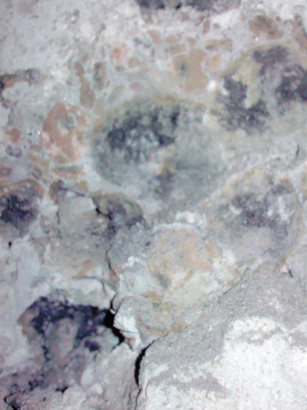

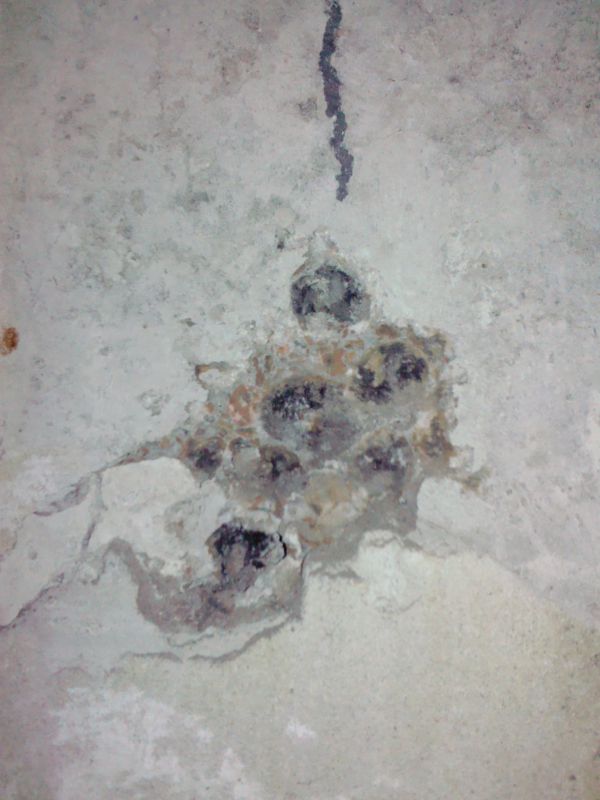

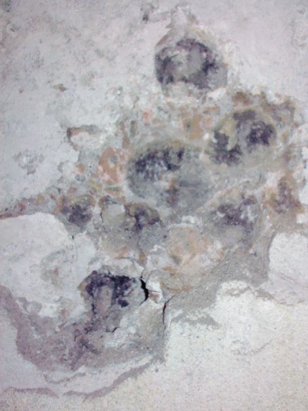

помогите определить что это.
Угол стены был поражен грибком (черной плесенью). Начал счищать штукатурку и обои со стены для обработки спецсредством. Угол комнаты наружный, раньше был очень сырой, видимо не 1 год, так как швы (наружные) были пустые и запенили их только этим летом. Раньше было видно дыры с палец толщиной (дом панельный, этаж последний) Ударив по бетону молотком пробил в нем дыру, а из нее посыпался черный порошок, вобразовавшееся отверстие получилось вставить отвертку на 10 сантиметров в глубь. Подолбив молотком вокруг, оказалось, что стена вся в таком состоянии. Внутри несущей бетонной какой то черный порошек, кругом бетон стал характерно ржавого цвета. Стена просто пористая. Вот фото этой дыры: IMG_20111105_172030.1320497504.jpgIMG_20111105_172040.1320497661.jpgIMG_20111105_172146.1320497744.jpgIMG_20111105_172117.1320497809.jpg Что это такое я не знаю, но выглядит устрошающе. Подскажите что делать и как быть?
Это вроде наружняя панель. В зависимости от конструкции они бывают несущие и самонесущие. У вас самонесущая, облегченная с добавлением керамзита или шлака. Черные дырки это куски шлака или пережженного керамзита.
