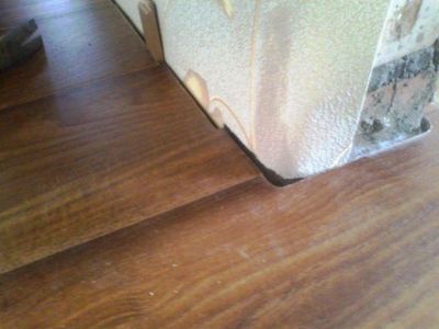

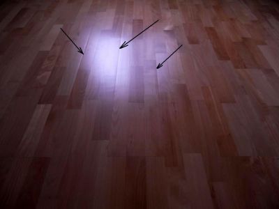

Или вот такое иногда в пачках лежит. Чтоб не подумали, что стяжка кривая, положили на ребро.

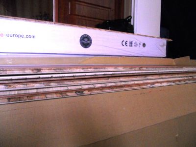

Дим, а такой изгиб из-за пресловутой влажности не может появиться? Верхний красивый лакированный слой мало влаги всосал, нижний - больше, разбухли по-разному, сработали как стрелка их термобиметалла. Не усохнет такая доска через некоторое время до первоначального расчетного состояния?
Коробит дерево как раз на высыхании после влажности. Влажное дерево - очень податливый материал. А вот намокшее, а затем высушенное дерево вот в такое коромысло превращается и смонтировав его через "не хочу", ты получаешь в итоге отслоившийся шпон. Конкретно в том случае на фото трудно сказать, почему завернуло так - все доски в пачке были коромыслом. Может производителя косяк, а может укладчиков (пачки лежали вскрытые (?) в коттедже, в котором вовсю малярку делали). Короче, на фото уже сухая доска. Теоретически можно увлажнить и вернуть геометрию. На деле опять ведет к отслаиванию шпона такая процедура. Так что, доска в брак без вариантов.

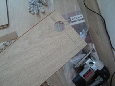

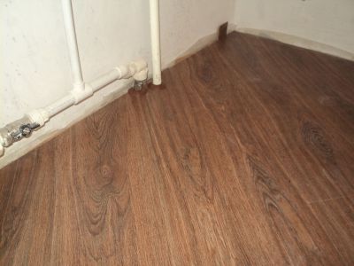

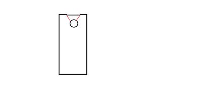

покажи/расскажи как правильно трубы обходить.
Так все же известно на форуме давно. Нужно просто разместить ряд так, чтобы на отверстие пришелся стык ряда (либо продольный, либо поперечный)
Ты хочешь сказать что весь его прочитал?
Я - нет.  :)

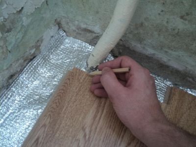

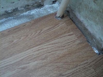

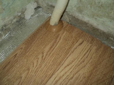

Ага, так и думал. И запас вокруг трубы тоже по 10мм иметь?

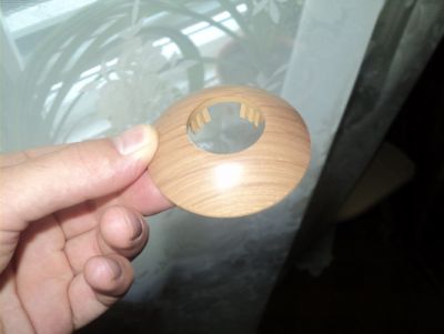

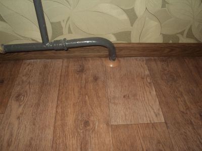

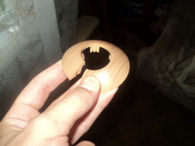

А насчёт этих пластмассовых накладок - иногда при выходе из пола труба имеет изгиб (да и у тебя на примере тоже) и получается в сечении эллипс или хуже. Просто подрезаешь и без того хлипкую конструкцию или есть вариант.
Согласен.

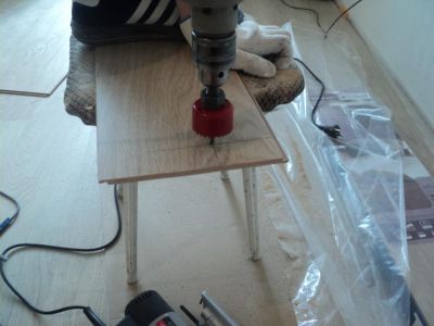

Да радиус отверстия на 8-10 мм больше радиуса трубы (диаметр на 16-20 соответственно)

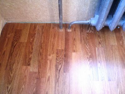

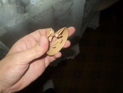

Вот на фотках трубы вообще под наклоном к плоскости пола. Заглушка из пластика, а значит прекрасно шлифуется надфилем

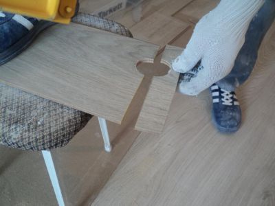

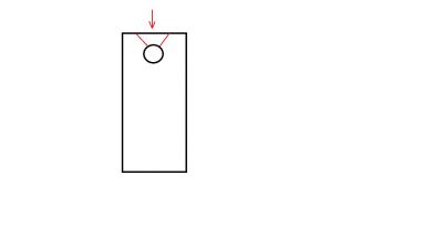

 Один ряд попадет, другой может не попасть. Подгонку с клиновидным запилом забыл показать :)
А пласмаски почти всегда приходиться протачивать, то труба криво, то сопля от сварки, то расширение сварное и т.д. Я приспособился гравером растачивать, быстро и довольно ювелирно получается.

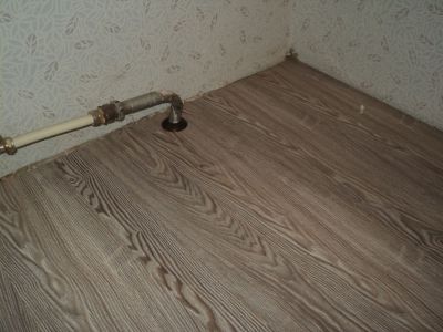

А как быть если из пола выходит гильза? Вот у меня высота от стяжки 4 см, диаметр 54 мм...
Гильза обычно из жестянки или тонкого металла, можно сделать надкусы ножницами по металлу и загнуть лепестками или покачав отломить, если есть гравер, можно сделать аккуратный надрез и по нему "скрутить" на губки плоскогубцев. Приходиться так делать, т.к. к обратной стороне гильзы не подобраться, если труба в притык к стене. Разумеется надо делать с мерой аккуратности, ибо можно продавить гильзу соседям вниз.

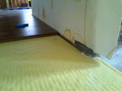

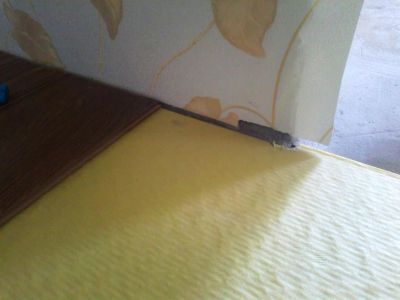

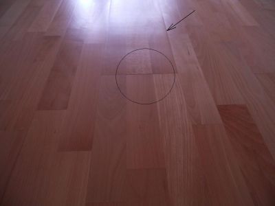

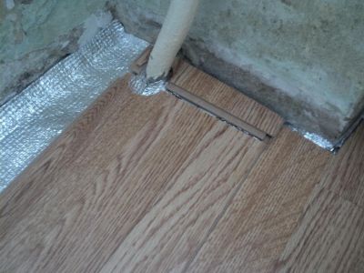

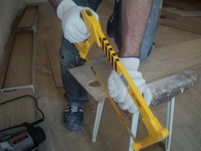

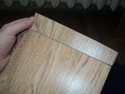

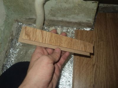

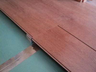

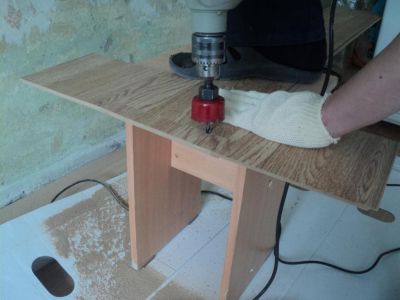

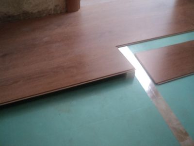

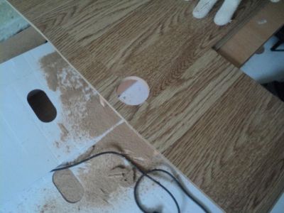

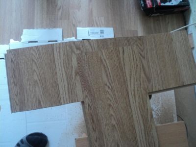

Сделать почти всегда можно. На моем веку только однажды не попало - по причине того, что две трубы были рядом и приходили на соседние ряды. И чтобы получилась разбежка между рядами пришлось делать не заводской стык, а пиленный. На фото тот объект. Один стык с заводским швом, другой - с нашим. Угадайте, где наш. На остальных фотках - как делать пиленный стык. Клином сейчас почти не пользуюсь. Да и вообще можно диагональ сделать, на ней вообще в 99% случаев можно на стык пригнать.
Паша написал про то, что можно с жестянкой сделать. Это раз. Во-вторых, 4 см - 1 см ламината. Остается 3. Заглушка тоже имеет определенную высоту и она узкая только наверху, внизу диаметра с запасом. Кроме того, высоту можно нарастить. Поднимаете заглушку на нужную высоту, закрепляете временно, а щель внизу между ламинатом и заглушкой заполняете герметиком в цвет. И все.
Ваш справа. :)
Клином - это как, вставка кусочка от стены?
Диагональ - рез не под 90гр, а под углом через сверлёное отверстие?
Ваш справа.
Как сказал классик "Абсолютли"
Абсолютли
Все тоже самое как и с прямой укладкой. Ни малейших изменений.

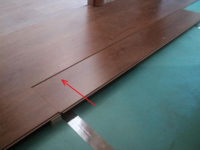

А вот как выглядит коробленая вся коромыслом доска (в пачке и постеленная)
А вставленный кусочек пилится с другого куска и подгоняется, иначе как заделывается щель, что выходит от толщины полотна ножовки?
Нет пилится та же самая доска просто пилиться не под прямым углом. А под наклоном относительно оси доски. А затем отрезанный фрагмент при монтаже смещается вперед, компенсируя пропил и приклеивается на клей. Но это метод на самый крайний случай. Когда все остальные методы не подходят или выглядят еще хуже.

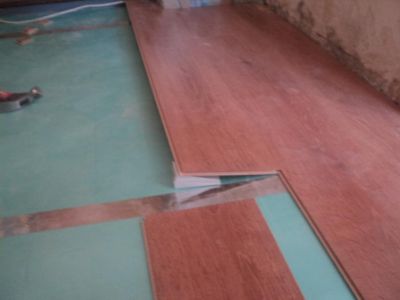

Раз уж в этой теме обсуждали азы укладки, тогда здесь и выложим все остальное.
Уже выкладывал где-то, но пусть все в куче будет, а то, как верно заметил bagayama, охренеешь искать по всему форуму. Короче пусть здесь будет продублировано. Прохождение налика.
Укладка замковых покрытий по одной доске
