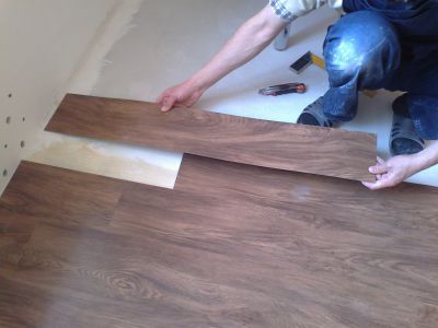

Укладка линолеума.
Ну и винил сюда закинем.

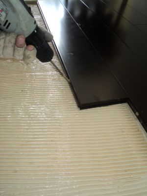

Укладка массивной доски.
На объекте, что на фото не мы основание готовили и фанеровали тоже не мы. Там основание и фанера были ужасные. Мне в принципе без разницы какой клей. Их у нас в городе и так раз-два и ... Не та ситуация, чтоб еще и капризничать. Как по мне, так они все примерно одинаковые. Мы привыкли к "Паркетофф", у них же есть клей и для приклеивания фанеры к стяжке. Принесут другой, я и другим приклею. Под плиткой, если мне память не изменяет, ГВЛ был, чтоб свести в уровень, но точно не помню, могу соврать.

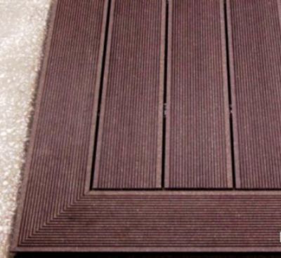

Теперь укладка террасной доски со скрытым крепежом (фотки не мои). Такую фурнитуру не обязательно искать в магазине, можно по аналогии изготовить свою заранее или на месте. На последнем фото показано, как надо доводить края по периметру террасы - должна быть рамка, а не резанные торцы.

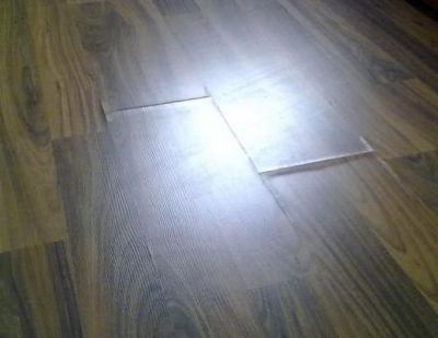

Вот что бывает, когда кладешь х... на зазоры
Здесь, скорее всего, на фото - результат воздействия двух факторов: беда с зазорами + явные следы потопа.
