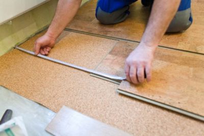

Он только замеряет...
Зачем?

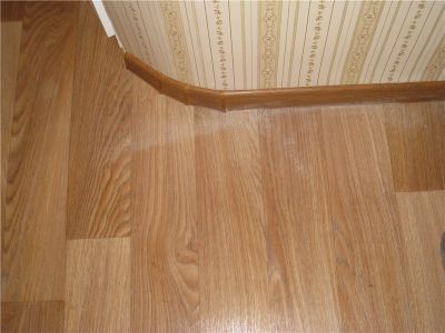

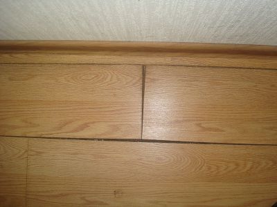

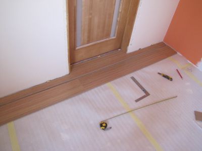

Как бы ты сделал ситуэйшен на 6 фото? (поди-ка и так спокойно гнётся, без резки? :))

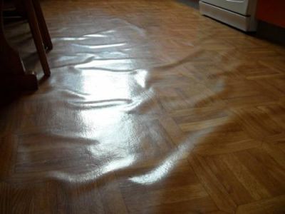

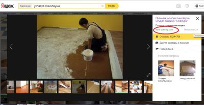

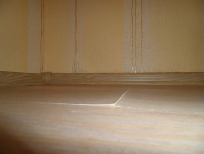

Что надо сделать чтоб линолеум пошёл такими волнами (фото 2 - видел такое)?
6 фото - стыкоперекрывающий профиль.
Я вижу что смотрится как-то коряво, но почему? Он там вообще лишний?
Нет. Просто не согнешь. Если попытаешься, то либо крышка кабель-канала изломиться и вывалиться, либо плинтус белеть начнет. Надо либо формовать (фен в помощь), либо резка на фрагменты, но без фурнитуры (соединителя). Я бы делал первый вариант.
Не дали распрямиться, не клеили. Это самый дешевый линолеум, он мягкий, похож по поведению на целлофановый пакет - пальцем когда пакет давишь, он вытягивается. Тонкий, на вспененной основе. Такой только на клей сажать надо. А здесь не распрямили, не приклеили. В итоге, в результате ходьбы или передвигания предметов обихода и мебели получаются такие сопли.
Торцы открыты. Незаконченность. Цвет не подходит. Ламинат должен либо до двери лежать, либо заходить под откос. Т.е. либо убираем откос и стелим ламинат. Либо откос поднять на уровень выше ламината и завести откос на него. Я бы делал первый вариант.
Еще раз задаю вопрос, зачем? Ламинатчик, который подает объявление о "профи укладке ламината, паркета и пр." замеряет последние доски рулеткой? Рулетка в укладке ламината (любого замкового покрытия) практически не используется. Вывод: объявление пренадлежит дилетанту
Использование рулетки абсолютно неоправдано. Потому как это увеличивает количество исполняемых мастером процедур, что повышает шансы на объ...б.

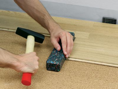

А как же меня достали эти фотки армии мастеров, подбивающих различными модными и не очень брусками. А потом замки и кромки ламината в результате в кашу.

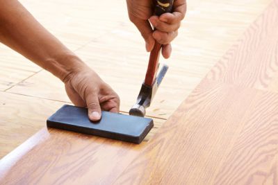

Помнится, вроде Фугеншеф показывал как подбивать куском ламината.
Может дело не в брусках, а в чрезмерном усердии?

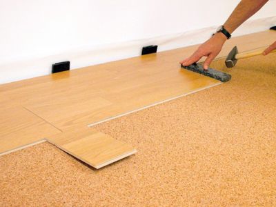

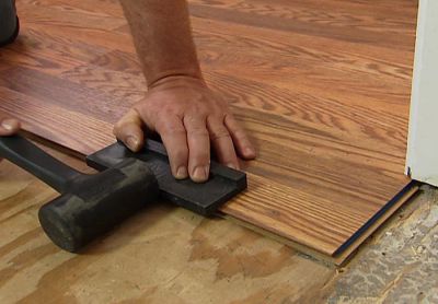

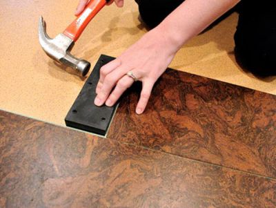

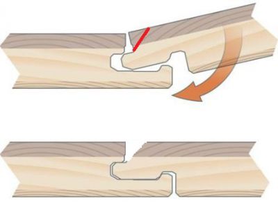

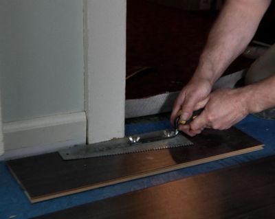

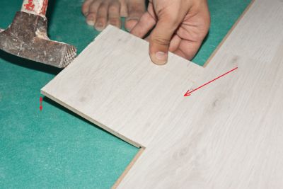

Вот этот парень подошел ближе всего к истине. Но совершил минимум две очень важные ошибки:
1. держит кусок ламината под наклоном ,что категорически запрещено делать

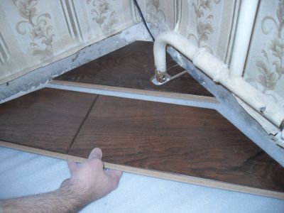

2. не сделал фаску на этом кусочке (на фото 2 показано, где нужна фаска на подбивочном бруске).
Оба этих момента грозят получить результат на последнем фото.
И еще 2 важных момента:
1. Ширина подбивочного фрагмента должна быть минимум равна ширине доски (для подбивки в торцевую часть доски)!
Чем меньше кусок, тем больше шансов размочалить замок.
2. Для продольного и поперечного замка разные подбивочные фрагменты!
Как бы вам не казались замки похожими. Разные!
Чтобы уменьшить зависимость результата от усилий, надо сделать нормальные подбивочный брусок. Или у тебя в руке динамометрика встроена, что ты можешь регулировать усилие с максимальной точностью? :)  Не надейся на свой глазомер, бро. Я уже перестал надеятся

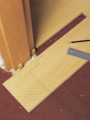

Здесь каждый смотрит со своей колокольни :) . Может молодому здоровому парню проще и быстрее притащить доску и отметить рез по месту, но вот мне, старому пердуну, легче донести рулетку до стопки ламината, отпилить нужный кусок и покряхтывая доковылять до места укладки :)
Опять же всякие выступы на стенах, трубы, диагональная укладка, да и просто плохая геометрия комнаты заставляют использовать рулетку.
Этот может и нет, но я прикидывал со своей позиции
мне проще бывает и часто именно рулеткой,  на полу своя рулетка  на торцовке своя рулетка

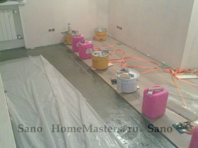

подбивалки именно такие из кусков делаем,  а ещё   ременные стяжки бывает используем,  щас дам фотку  шок и трепет, в тему как не надо но приходится делать
